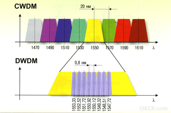

波长间隔
CWDM的标准波长间隔为20nm,各波长所属的波段,覆盖了单模光纤系统的OESCL等五个波段。DWDM系统可提供16/20波或32/40波的单纤传输容量,最大可到160波,具有灵活的扩展能力。
传输距离
由于波长不被放大,CWDM系统不能长距离传输数据,通常CWDM的传输距离高达160km
而DWDM系统能够通过充分利用带宽资源实现超距离的传输。
成本
CWDM调制激光采用非冷却激光,而DWDM采用的是冷却激光。冷却激光采用温度调谐,非冷却激光采用电子调谐。由于在一个很宽的波长区段内温度分布很不均匀,因此温度调谐实现起来难度很大,成本也很高。CWDM避开了这一难点,因则大幅降低了成本,整个CWDM系统成本只有DWDM30%。所以现在在一般的企业应用商里,CWDM非常的受欢迎。可以说CWDMDWDM的细分。

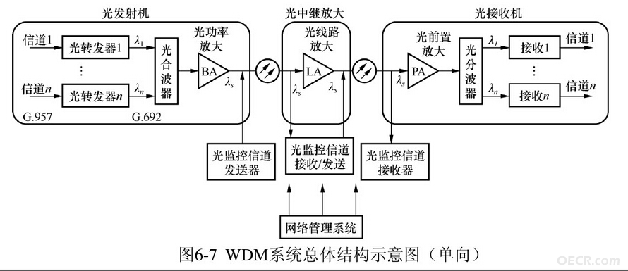

波分复用的主要特点
1. 可以充分利用光纤的巨大带宽潜力,使一根光纤上的传输容量比单波长传输增加几十至上万倍。
2. N个波长复用以后在一根光纤中传输,在大容量长途传输式可以节约大量的光纤。波分复用通道对传输信号是完全透明的,即对传输码率、数据格式及调制方式均具有透明性,可同时提供多种协议的业务,不受限制地提供端到端业务。
3. 可扩展性好,降低器件的超高速要求。

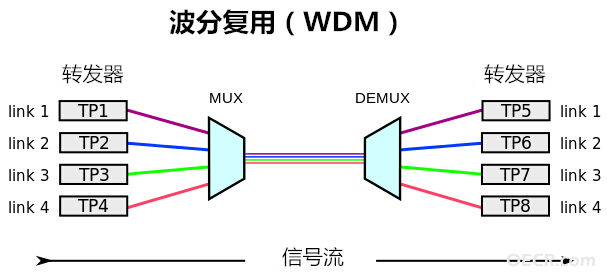

原理
WDM技术是在一芯光纤中同时传输多波长光信号的一项技术。其基本原理是在发送端将不同波长的光信号组合起来,并耦合到光缆线路上的同一跟光纤中进行传输,在接收端将组合波长的光信号分开,并作进一步处理,恢复出原信号后送入不同的终端。

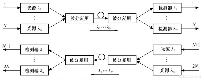

1. 双纤单向传输

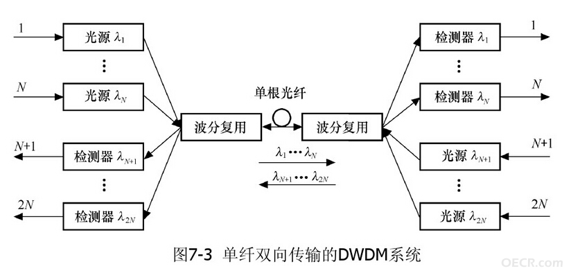

2. 单纤双向传输
