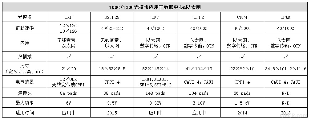

近年来随着用户对40G和100G光模块传输链路需求的快速增长,云计算、移动宽带和IPTV用户对带宽的要求也日益提高。40G链路已经部署了几年,如今,40G光模块在数据中心里无所不在。近两年来,由于光学行业以“100G网络部署”为中心进行发展,100G光模块在数据中心市场上得以快速发展。目前市场上推出的100G光模块类型主要有:CXP光模块、CFP光模块、CFP2光模块、CFP4光模块以及QSFP28光模块。
CXP光模块
CXP光模块的传输速率高达12×10Gbps,支持热插拔。“C”代表十六进制中的12,罗马数“X”代表每个通道具有10Gbps的传输速率,“P”是指支持热插拔的可插拔器。CXP光模块主要针对高速计算机市场,是CFP光模块在以太网数据中心里的补充。在技术上,CFP光模块和多模光纤一起应用于短距离数据传输。由于多模光纤市场需要高密度面板,所以其尺寸在多模光纤市场上并没有得到真正的优化。
CXP光模块长45mm、宽27mm,尺寸比XFP光模块或CFP光模块大,因此可提供更高密度的网络接口。除此之外,CXP光模块是由无线宽带贸易协会指定的铜连接器系统,可支持12个适用于100 GbE,3个适用于40 GbE通道的10G链路传输或12个10G以太网光纤通道或无线宽带信号的12×QDR链路传输。
CFP/CFP2/CFP4光模块

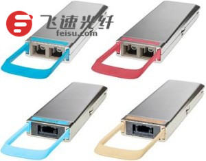

CFP多源协议(MSA)定义了热插拔光模块可应用于40G和100G网络传输的要求,包括下一代高速以太网(40GbE和100GbE)。CFP光模块支持在单模和多模光纤上以多种速率、协议和链路长度为要求进行传输,包括IEEE 802.3ba标准中包含的所有物理介质相关(PMD)接口。100G网络有三个PMD:100 GBASE-SR10可以传输100m、100GBASE-LR4可以传输10km、100GBASE-ER4可以传输40km。
CFP光模块是在小型可插拔光模块(SFP)接口基础上设计的,尺寸更大,支持100 Gbps数据传输。CFP光模块用的电接口在每个方向上(RX、TX)使用10 x 10 Gbps通道进行传输,因此支持10 x 10 Gbps和4 x 25 Gbps的互转。CFP光模块可以支持单个100G信号,OTU4、一个或多个40G信号,OTU3或STM-256/OC-768。

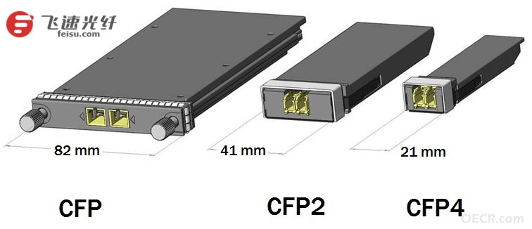

虽然CFP光模块可以实现100G数据应用,但其大尺寸不再能满足高密度数据中心的需求。在这种情况下,CFP-MSA委员会定义了其他两种形式:CFP2和CFP4光模块。下图显示了CFP,CFP2和CFP4光模块的尺寸对比:
CFP2通常为100G应用程序提供两种解决方案,如下图所示:

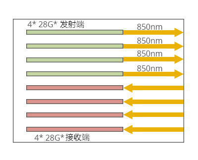

CFP4光模块是CFP2光模块宽度的一半,而CFP2光模块宽度又是CFP光模块的一半,它更适用于高密度网络应用。CFP4光模块解决方案如下所示:
QSFP28光模块
同样,作为小尺寸的100G光模块,QSFP28光模块也受到越来越多的关注。顾名思义,QSFP28光模块与QSFP光模块一样,具有相同的设计理念。第一代QSFP光模块配有四个Tx和Rx端口,每个通道间的速率为10 Gbps。对于QSFP28光模块来说,QSFP光模块的每个通道可以发送和接收高达28 Gbps的数据。与CFP4光模块相比,QSFP28光模块尺寸仅艄小于CFP4光模块。虽然QSFP28光模块具有超出CFP4光模块的密度优势,但CFP4光模块较高的最大功耗使其在更长距离的光学传输上具有优势。
CPAK光模块
市场上还有另一个称为CPAK的100G光模块。CPAK光模块是今年流行的新模块类型。外观与思科(Cisco)光模块类似,但是接口采用IEEE标准,支持与其他接口兼容。
