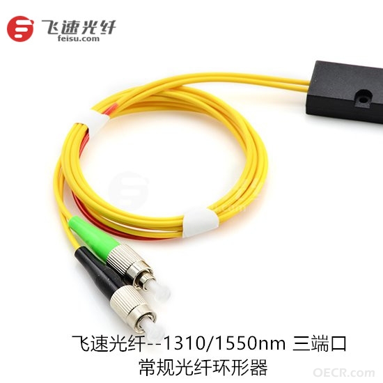

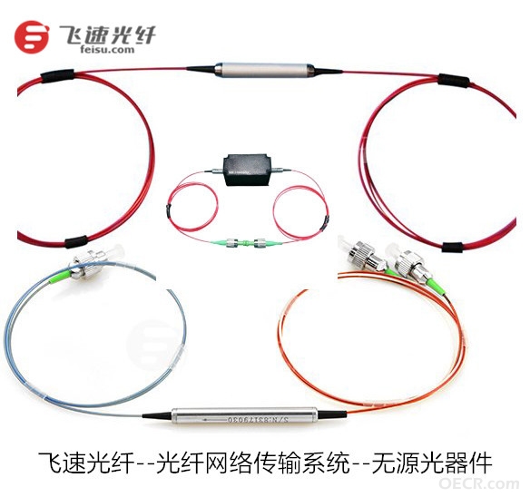

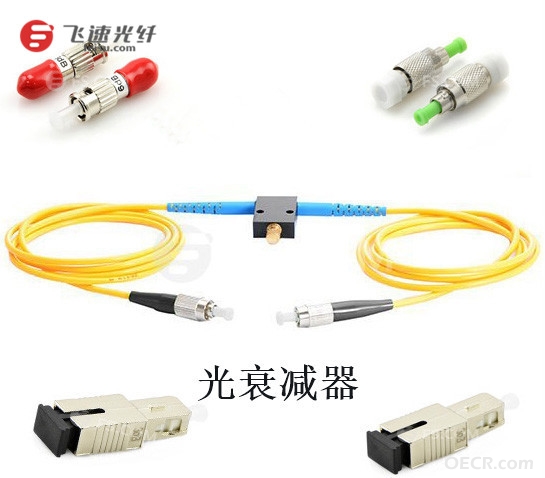

对于无源光网络(PON)的应用,要完成光信号的传输、组合或分配,有很多基础的无源光器件是必需的。这些无源光器件包括光分路器/耦合器,光开关,光衰减器,光隔离器,光放大器,CWDM/DWDM多路复用器等。
提示:无源光器件是不需要外部能源的组件。
当使用这些无源光器件的时候,对于它们共同的参数有一个基本了解是很重要的。适用于每个设备的基本参数包括光纤类型,连接器类型、中心波长、带宽,插入损耗(IL)、超额损失(EL)、偏振相关损耗(PDL)、回波损耗(RL)、串扰(XT)、均匀性、功率容量和工作温度。

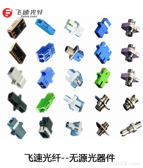

一、连接器类型和光纤类型
许多无源光器件可与插座或光纤尾纤一起使用,尾纤可以选择是否与光纤连接器进行端接。如果该设备是与插座或连接器一起使用的,我们就需要采购指定类型的插座或连接器,除此之外,我们还需要注意制造商生产器件时所使用的光纤类型,以确保它能与应用中的光纤相兼容。

三、损失的类型
IL即insertion loss 插入损耗。为插入组件的进入光纤系统中所造成的光功率损失。当与无源光器件工作时,你需要知道所产生的IL是设备的IL和互连的IL之和。 制造厂通常会考虑所有其他损失,包括EL和PDL。当设计网络系统时,IL是最有用的参数。
EL是由制造商来定义的,与光纤耦合器相关。EL用来表示在耦合器中丢失的光多于在光分裂信号中丢失的光。换句话说,当耦合器分裂信号时,输出端口的光功率的总和不等于输入端口的功率的总和,即一些光可能在耦合器中损失掉了。 EL是光学能量在耦合中的损失量。这种损失值通常是在设备的指定中心波长测量的。
PDL是随着光波传播的偏振态的变化而变化的,通常情况下,PDL指的是最小损耗值,并且仅用于单模无源光器件。制造商通常提供PDL范围或不超过数值。
RL,回波损耗或反射损耗,通常被描述为这样:无源装置被插入时,一些来自源的光的能量将被反射回源。 RL为接收功率和发送功率的负商数。
温馨提示:ILELPDLRL都是以分贝(dB)的形式测量。
