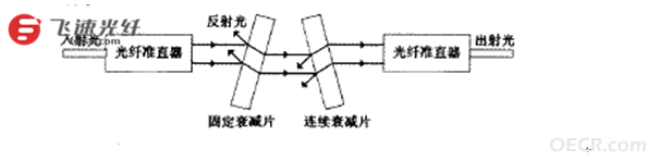

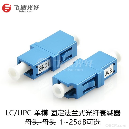

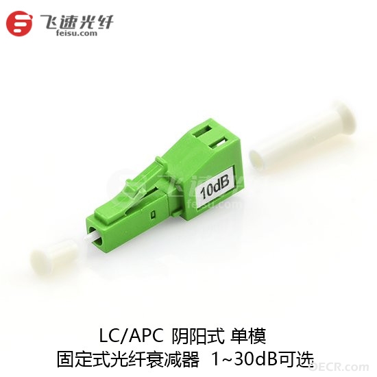

固定式光纤衰减器具有固定分贝值,主要应用于电信网络、光纤测试设备、局域网(LAN)和CATV系统。例如,一个-3dB衰减器应降低的输出浓度为3dB(50%)。固定式光纤衰减器衰减值不能改变,衰减值用dB表示。工作波长由光衰减器的额定衰减值决定,因为衰减值随波长而变化。固定式光纤衰减器的性能主要由两个部分所决定:直插式和连接器类型。直插式看起来像一个常规的光纤跳线;连接器类型衰减器看起来像一个隔板光纤连接器,分为公头和母头。与相同类型的连接头搭配使用,如FC、ST、SC和LC。

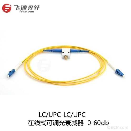

可调式光纤衰减器配备了各种设计,用于测试和测量。在EDFAs上可发挥非常大的作用,均衡不同通道之间的光功率。可调式光纤衰减器以D形光纤作为模型。如果你的散装外部材料折射率较大,取代了到达包层的一部分,即为可辐射光功率模式。如果来自外部材料的指数可以通过改变平均值而改变,如热-光,电-光或声-光,则称为可调式光纤衰减模式。
