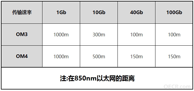

其实,我们上面描述的因素都可以转化为OM4光纤更长的传输距离的因素。虽然OM3和OM4都可以应用到10GbE、40GbE和100GbE,但它们有不同的传输距离。请参阅下表:
