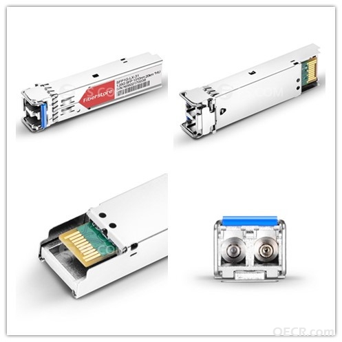

SFP光模块,全称Small Form-factor Pluggsable,即:小型可热插拔光收发一体模块。SFP光模块体积比GBIC光模块减少一半,可以在相同的面板上配置多出一倍以上的端口数量。SFP模块的其他功能基本和GBIC一致。有些交换机厂商称SFP光模块为小型化GBIC(MINI-GBIC)。
外观结构:

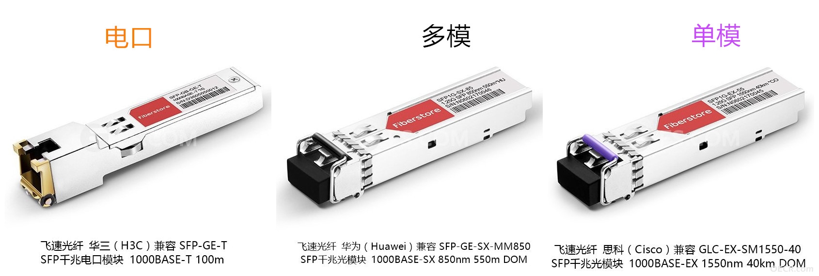

速率:155M、1.25G、2.5G、4.25G
波长:短距、中距、长距
传输模式:电口、单模(SM)、多模(MM)

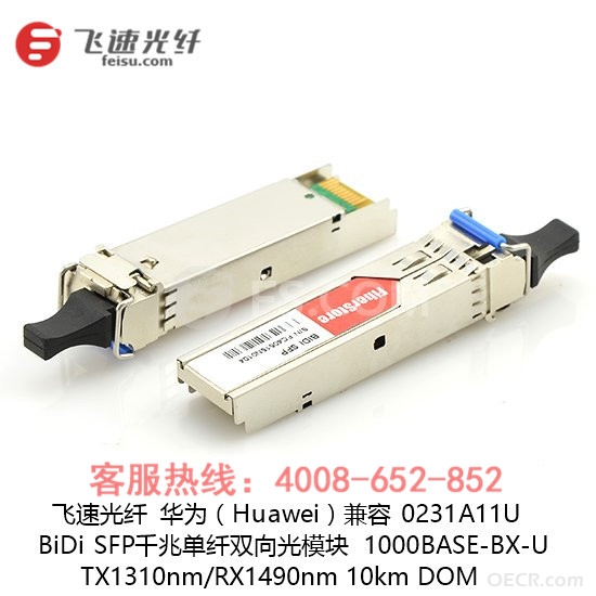

BIDI-SFP:单纤双向SFP,利用WDM技术,发送和接收两个方向的不同的中心波长,从而实现一根光纤双向传输光信号。
BIDI光模块只有1个端口,通过光模块中的滤波器进行滤波,同时完成1310光信号的发射和1550nm光信号的接收,或者相反。因此,BIDI光模块必须成对使用。

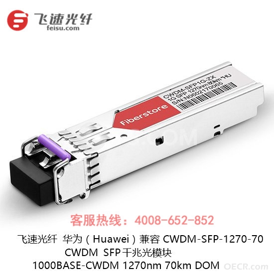

CWDM SFP:采用了CWDM技术,可以通过外接波分复用器,将不同波长的光信号复合在一起,通过一根光纤进行传输,从而节约光纤资源。同时,接收端需要使用波分复用器对复光信号进行分解。CWDM SFP光模块分为18个波段,从1270nm~1610nm,每两个波段之间间隔20nm,一般会用颜色来区分不同波段的光模块。

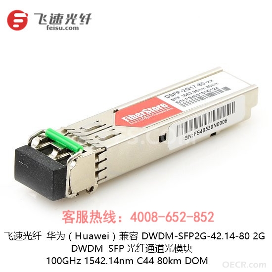

DWDM SFP:属于密集波分复用技术,可以将不同波长的光耦合到单芯光纤中去,一起传输,DWDM SFP的通道间隔根据需要有0.4nm,0.8nm,1.6nm等不同的间隔,间隔较小、需要额外的波长控制器件。DWDM SFP的一个关键优点是它的协议和传输速度是不相关的。

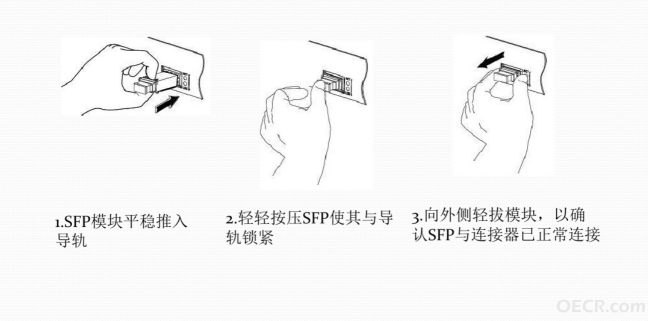

SFP光模块安装:
SFP光模块拆卸:
