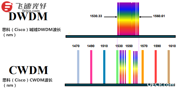

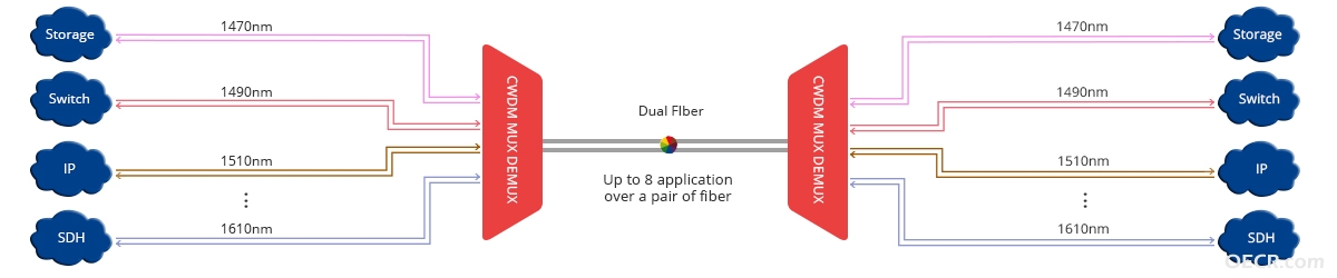

目前WDM系统被划分为两个不同的类型:CWDM(粗波分复用)DWDM(密集波分复用)。 CWDM系统通常可以提供81470nm~1610nm,标准波长间隔为20nm。但通道也可以增加到16个。DWDM系统使用40道,并提供0.4nm间隔。通道间隔决定“粗”与“密集”。两个系统之间许多不同之处,今天我们主要探讨的是CWDM系统
传输距离
由于波长不扩增CWDM系统传输数据的距离DWDM系统短,通常约为100英里。因此CWDM功能会受距离限制。DWDM系统波长间隔小,设置紧凑系统的干扰少传输距离更远。因此,DWDMCWDM适合长距离的数据传输。

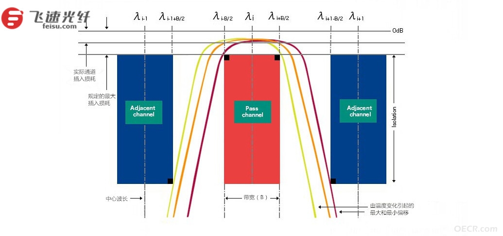

CWDM的最重要的优点是设备成本低。由于CWDM系统的波长间隔宽,对激光器的技术指标要求较低。由于波长间隔达到20nm,所以系统的最大波长偏移可达-6.5℃~+6.5℃,激光器的发射波长精度可放宽到±3nm,而且在工作温度范围(-5℃~70℃)内,温度变化导致的波长漂移仍然在容许范围内,激光器无需温度控制机制,所以激光器的结构大大简化,成品率提高。
另外,较大的波长间隔意味着光复用器/解复用器的结构大大简化。例如,CWDM系统的滤波器镀膜层数可降为50层左右,而DWDM系统中的100GHz滤波器镀膜层数约为150层,这导致成品率提高,成本下降,而且滤波器的供应商大大增加有利于竞争。CWDM滤波器的成本比DWDM滤波器的成本要少50%以上,而且随着自动化生产技术和批量的增大会进一步降低。

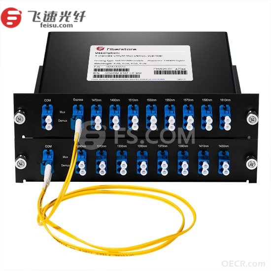

每一种WDM系统都有其优点和缺点WDM技术也在持续的改进飞速光纤(Feisu.com)提供CWDM/DWDM波分复用器,光波导分路器,EDFA放大器,OEO中继器,衰减器等,也投入WDM系统产品升级和优化工作,同期推出3dB低插损密集波分复用器DWDM MUX&DEMUX, 深受客户青睐。成为至今最具技术含量的畅销产品之一,与此同时,我们还提供定制化服务。如需了解更多,请直接飞速光纤官网。
