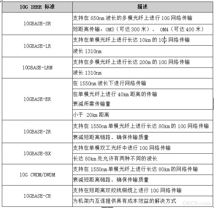

IEEE定义了10G标准中不同的传输距离和传输介质。例如,10GBASE-SR光模块可在OM3多模光纤中进行300米的短距离传输,而10GBASE-LR光模块可在单模光纤中进行长达10千米的长距离传输。还可用于在10GBASE-CR和10GBASE-T这样的铜缆中进行10G传输的标准。下表列出了最常用的10G网络传输标准。

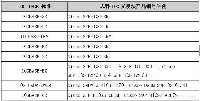

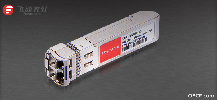

思科(Cisco)10G SFP+光模块的命名系统与IEEE标准密切相关。这里列举思科(Cisco)10G SFP+光模块名称的几个例子来做更好的说明。
对于常规10G SFP+光模块,思科(Cisco)采用标准关键字命名规则。对于特殊光模块,思科(Cisco)已建立了一个成熟的命名系统。

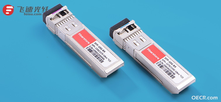

对于成对的BiDi SFP+光模块,字母“D”和“U”表示在光纤链路的每一端一起使用的两个光模块。例如,SFP-10G-BXD-I &SFP-10G-BXU-I是一对BiDi光模块,可支持长达10km的传输距离。附加数字用于标记BiDi光模块的传输距离。SFP-10G-BX40D-I和SFP-10G-BX40U-I是一对光模块,可支持长达40km的传输距离。
对于CWDM 10G SFP+和DWDM SFP+光模块,波长随零件编号而增加。例如,CWDM-SFP10G-1470的零件编号是CWDM SFP+,它的工作波长就是1470nm。如果你想要一个在1550nm波长下运行的CWDM SFP+ 光模块,那么这款CWDM光模块的产品编号应为CWDM-SFP10G-1550。由于所有的DWDM SFP+ 光模块的使用波长约为1500nm,在思科DWDM SFP+ 光模块的产品编号中,必须消除前两个数字1和5。例如,DWDM SFP+ 的标准光模块DWDM-SFP10G-61.41的工作波长是1561.41nm。

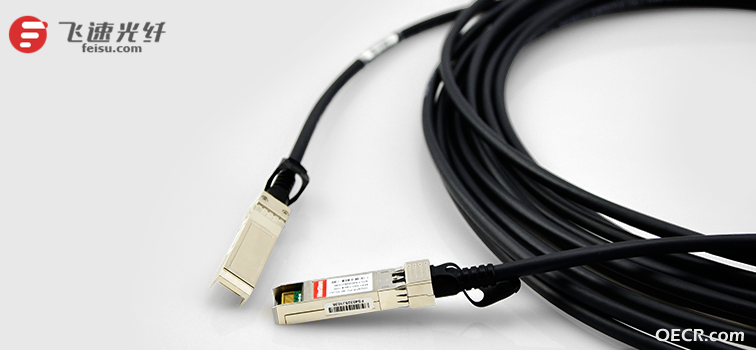

对于像SFP+直连高速线缆(SFP+ DAC)和SFP+有源光缆(SFP+ AOC),包含线缆长度,思科(Cisco)通过整合IEEE标准和数量来命名光模块。思科(Cisco)SFP-H10GB-CU1M代表10G SFP+直连铜缆,长度为1m。而思科(Cisco)SFP-10G-AOC2M是一个2米长的10G SFP+有源光缆。
