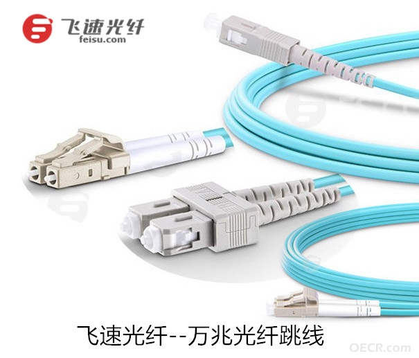

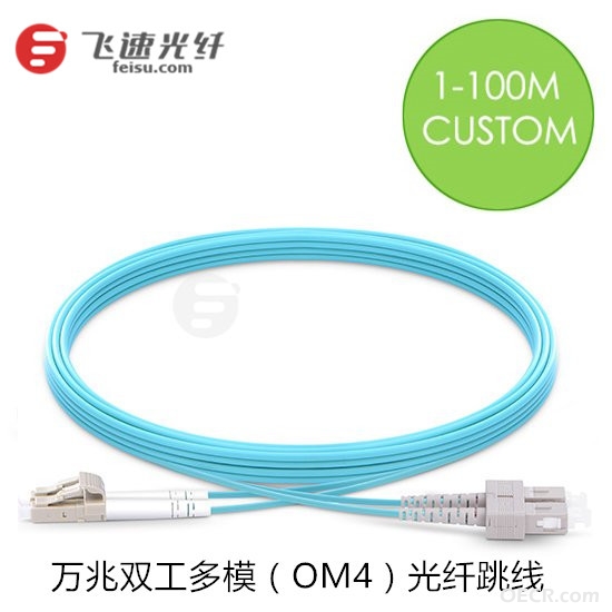

我们知道,万兆光纤跳线OM3和OM4两种规格的,其中OM4是为VSCEL激光器传输而开发的,可以支持传输10G-40G的速率。同时OM4模式的有效带宽比OM3多一倍以上。
万兆光纤跳线的类型

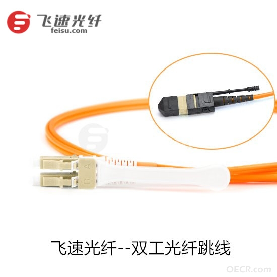

光纤跳线有多种分类标准,按不同的传输媒介可分为硅基光纤跳线和塑胶光纤跳线等等;按连接头结构形式可分为:FC跳线、SC跳线、ST跳线、LC跳线、MTRJ跳线、MPO跳线、MU跳线、SMA跳线、E2000跳线、D4跳线等等各种形式。
其中万兆光纤跳线也可以按照接头结构分为LC万兆多模跳线、FC万兆多模跳线、SC万兆多模跳线、ST万兆多模跳线等。

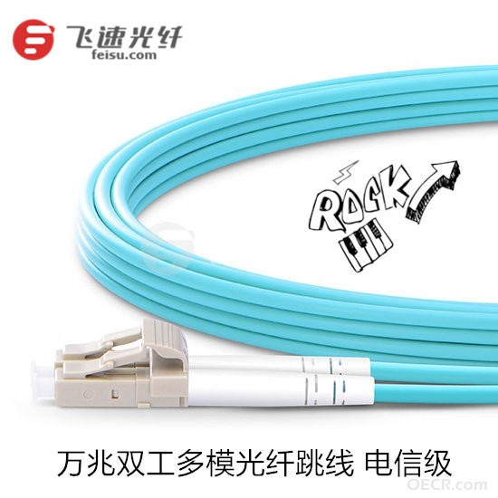

万兆光纤跳线的应用
万兆光纤跳线是应用增强型的50/125um光纤制造的跳线, 可以保证可靠的万兆位数据通信,完成满足IEEE 802.3的相关指标。这种光纤跳线是进行优化的高性能的跳线,最大插入损耗为0.5dB,典型的插入损耗为0.2dB,符合LSZH低烟无卤要求。其专供做高密度的光纤应用,如主干安装、水平区布线、高密度交叉连结、灾难恢复及工业数据控制等。
常见于Gigabit Ethernet(千兆位以太网)光交换帧间连接、CATV(有线电视)、主动装置/收发器界面、电信网络、多媒体、工业及军事方面。
