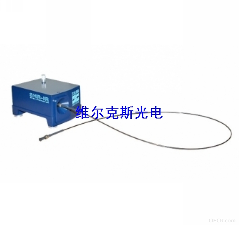

SHR-IR波长计
SHR-IRSolarlaser公司推出的一款高分辨率红外波长计。SHR-IR分辨率高,价格便宜,在性价比方面有无可匹敌的优势。该款光谱仪的光谱范围几乎覆盖所有超快波段,无论是Ti:Sapphire,掺Nd,掺Yb或者掺Er的激光器均可选用该款产品,准确度高,使用方便。用户可以同时选择SHR-IR波长计和SHR波长计,这样测量的激光波长范围即可覆盖190~1800nm
Solarlaser公司SHR-IR激光波长计同样可以方便的测量脉冲和连续激光器的波长,其测量的范围是600~1800nm,可测量从808nm的红外激光一直到1550nm1570nm的激光,而且具有无需扫描,直接就可测量的特点。SHR-IR 波长计可的测量精度达到 +/- 15pm,整个波长范围是 600nm-1800nm。光学分辨率(FWHM) 可以达到 4000(λ/Δλ(FWHM))即在紫外段对应约 0.15nm,在近红外波段对应约0.5nmSHR 激光波长计由于其快速测量的特点,也可以用于在线测量。
SHR-IR波长计特点
- 光谱测量范围 600nm 1800nm
- 波长计精度优于 ±20pm
- 功能包含光谱 & FWHM 分析
- 波长计紧凑型设计 ; 没有移动部件
- 光纤输入 ;  扩散衰减
- 脉冲和连续激光波长测量
SHR-IR波长计指标参数
操作模式
CW and pulsed light (externally triggered)
光谱范围
600 - 1800 nm
波长准确性
± 0.02 nm
分辨率 (l/DlFWHM)
4 000 (DlFWHM from 0.15nm for 600nm to 0.48nm for 1800nm)
光源线宽要求
£125 см-1 (from 4nm for 600nm to 40nm for 1800nm)
光学接口
- Quartz optical fiber dia. 400mm, 1m length, SMA-905 connector
- Diffuse attenuator FA-3 with SMA-905 connector
计算机接口
Full Speed USB interface
软件
WLMeter
尺寸和重量
1,2 kg, 142*110*80 mm
