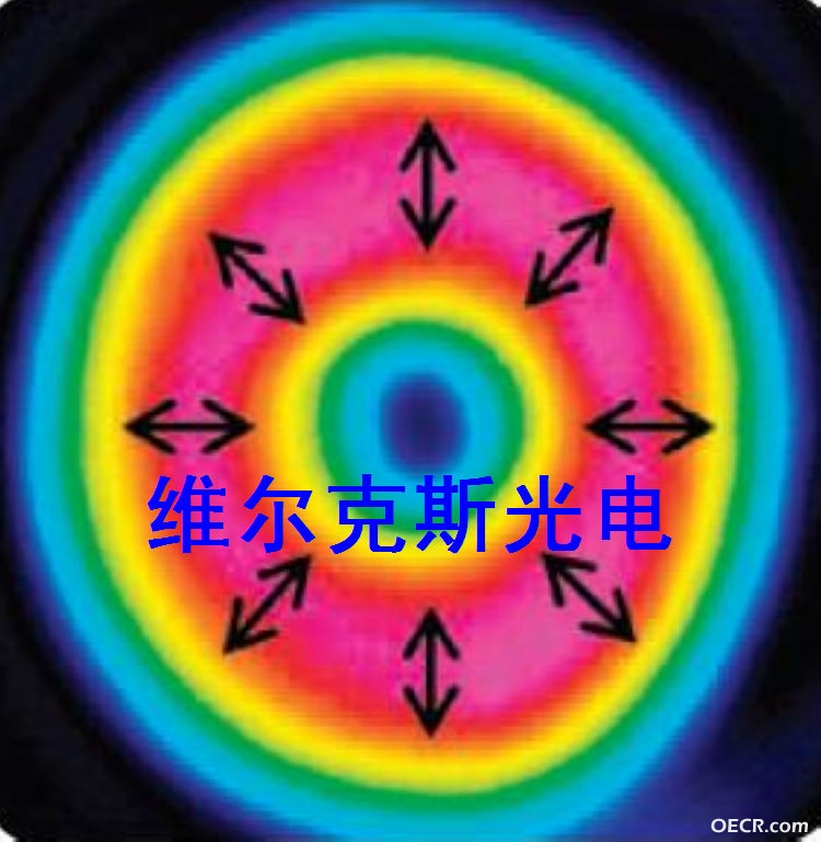

维尔克斯光电专业代理立陶宛WOP定制径向偏振片 定制随机偏振片 径向偏振转换片 径向偏振器 径向转换偏振片。Workshop of Photonics简称WOP公司,总部位于光学工业强国立陶宛。WOP立足于为客户提供精密加工激光器和关键光学部件,例如径向偏振转换片。径向偏振光束由于其新颖的偏振形式和卓越的光束特性,在激光切割、粒子加速、光学显微等尖端科技中有着非常广阔的应用前景。例如:激光切割金属的参数很大程度上取决于光束的偏振特性。为了满足工业需要,在加工金属表面的辐射吸收率必须是轴对称的且最大的。人们用圆偏振光束代替传统的线偏振光束,从而得到了目前最好的激光切割金属的效果。但研究显示,采用径向偏振光束进行激光切割金属的效率将是采用圆偏振光束时的两倍。
请联系WOP径向光偏振片中国代理商 维尔克斯光电,刘经理 136 9191-6712, www.welloptics.cn
径向偏振转换片又称为:径向偏振片,径向偏振器, Z-polarizer, 能够把激光束聚焦为更小的光斑, 使得激光在所有方向上具有相同的机械加工性能,同时在光学探针(optical tweezers,光镊) 和拉曼光谱(Raman spectroscopy) 领域具有广泛的应用。径向振转换器这种特殊波片也可以把线偏振光转变成方位角偏振光(Azimuthally Polarized Light)和径向偏振光(Radially Polarized Light)。它可以创造一个更高层次的光学涡旋(optical vortex 光涡旋,光涡旋)(第四和第五)拓扑电荷。径向偏振转换器(径向偏振片/径向偏振器/Z-polarizer/Radial Polarization Converter/ s-waveplate)。WOPS-波片是一种超级结构的波片,能将线偏振的光改变成径向,方位角,螺旋的偏振态。S-波片也能将圆偏振光改变成光学涡旋。其产品具有大孔径(15mm),高损伤阈值(>22.8±2.74J/cm2, 1064nm@3.5ns, 10Hz.),近100%转换率,无分割拼接等优点。
