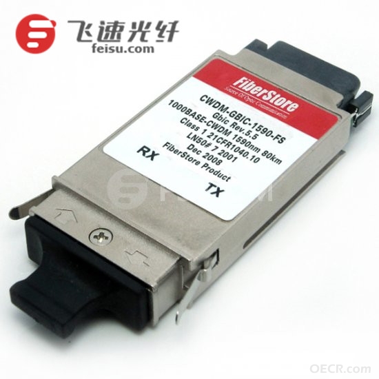

CWDM GBIC(千兆位接口转换器):GBIC是一种可热插拔输入/输出设备,插入千兆位以太网端口或插槽,完成网络连接。GBIC是也是一种收发器标准,通常与千兆以太网和光纤通道配合使用,主要应用于千兆以太网交换机和路由器。从标准LH部分上进行一个简单的升级,使用有特定波长的DFB激光器,促进了CWDM GBIC光模块DWDM GBIC光模块的发展。GBIC 光模块通常用于千兆以太网光纤传输,但是在某些情况下也会被涉及,例如 2.5 Gbps 左右的光纤网降速,升速以及多重速率的传输应用。
GBIC光模块可热插拔,这个特性配合量身定制设计的外壳,使得仅仅通过插入一个GBIC光模块,就能实现从一种类型的外部接口转换到另一种类型外部接口的连接。通常,GBIC往往与SC接口的连接器配合使用。
温馨提示:
有三种基本类型的以太网光模块:在短距离,使用 VCSEL 850nm激光器,称为SX,多模光纤传输距离为500m;中等距离FP 1310nm激光器,称为LX,单模光纤传输距离为2km;用于长距离的是DFB 1550nm激光器,称为LH,单模光纤传输距离达到80km。

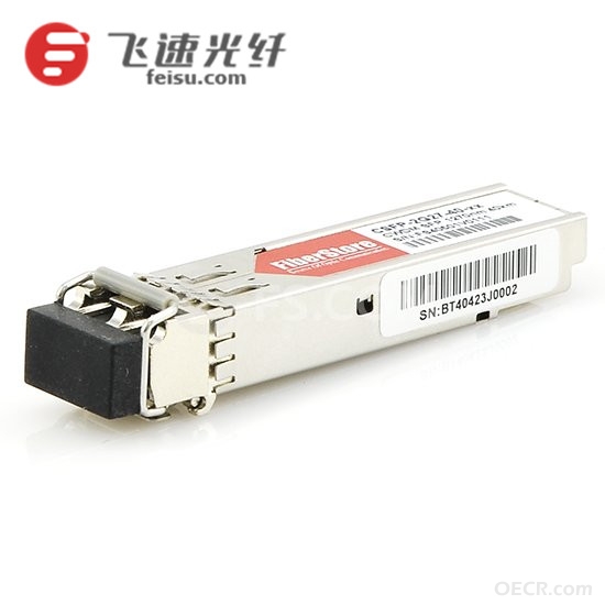

CWDM SFP(小型可插拔):SFP光模块结合了SFF的空间节省和GBIC的灵活性。它不仅有SFF的尺寸,又具有GBIC的功能。除了体积优势,SFP光模块还具有低功耗特点,因为它工作电压为3.3 V,而GBIC光模块为5V。此外,SFP光模块提供电源,温度,和电压水平监控功能。随着技术的发展,同时满足功能和尺寸优势CWDM和DWDM SFP光模块已经应用于在千兆以太网以及2.5 Gbps SONET应用。此外,SFP光模块也被开发用于1,2和4 Gbps光纤通道应用。

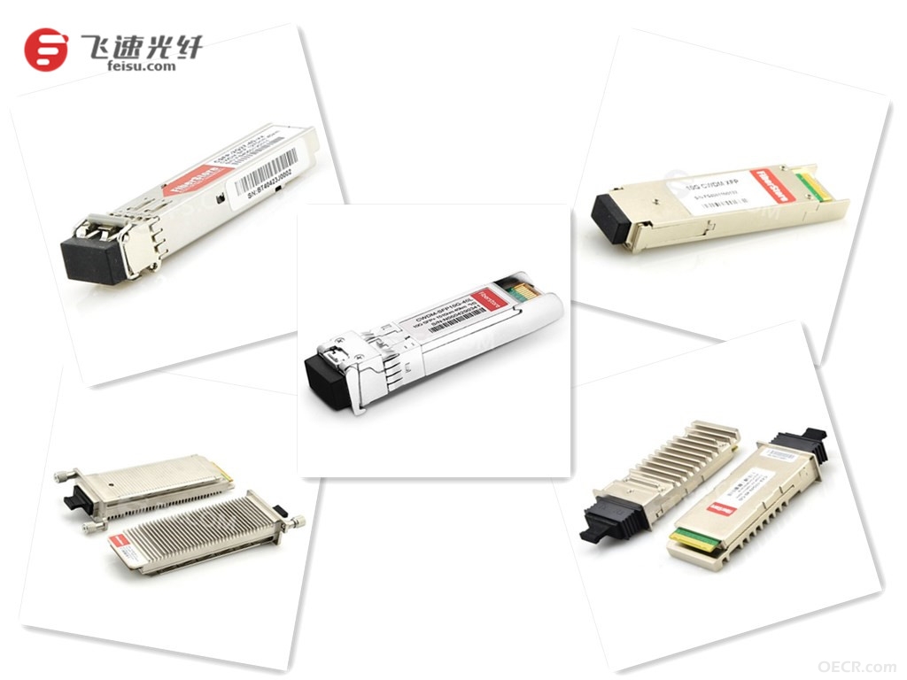

CWDM 10G(CWDM SFP +,CWDM XFPCWDM X2,CWDM XENPAK和CWDM LX-4):10G光模块有多个多源协议,通常通过名称中X表示,X代表罗马数字10。如:XFP,XENPAK,X2和LX-4的一些设备名称。
要以10 Gbps速率实现更长传输距离,IEEE协会为这些高速率设备的设计制定了一个CWDM的使用标准,IEEE 802.3 AE-2002。
不同于10Gbps的线速运行的串行链路,LX-4的概念是光学传输,并在不同波长间隔1275、1330、1325、1350nm接收四个信号。25nm网格比ITU 20nm网格略有不同。每个通道的操作的比特率是3.125Gbps,所以四个通道的总带宽为12.5 Gbps,它包括额外的相关协议。LX-4的平行方式的优点是,四个支流通道都具有较低的比特率和更好的色散容限。同时,可使用成本较低的激光器和检测器。
