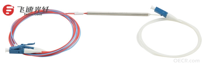

1、熔融拉锥分路器(FBT光纤分路器)
熔融拉锥分路器使用传统技术,将两根光纤紧密地结合在一起,由于受到加热,组件可以进行熔融与拉锥,从而融合在一起。随着生产技术的不断发展,FBT光纤分路器的生产质量得到不断提高,加上明显的成本效益优势,FBT光纤分路器
已经被大众广泛使用。如今,FBT光纤分路器在光通信中通过分离功率,广泛应用于无源网络,尤其是在微观分割配置方面,受到用户一致好评。

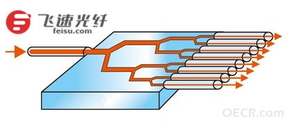

2、平面波导光纤分路器(PLC光纤分路器)

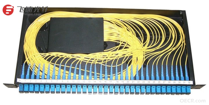

PLC光纤分路器是对应用程序进行大分离配置的更好选择。它通过光纤分路器芯片,将输入信号分离成多个输出信号。PLC光纤分路器主要包括三个组件:基片、波导和盖子。波导在分流过程中起着关键作用,允许通过特定比例的光。因此,PLC光纤分路器可以进行非常准确的分离,并具有低插损的特点。更重要的是,PLC光纤分路器有多种类型可选:如裸纤式PLC光纤分路器、微型钢管式PLC 光纤分路器、带分支器型PLC光纤分路器、插片式PLC光纤分路器等。
