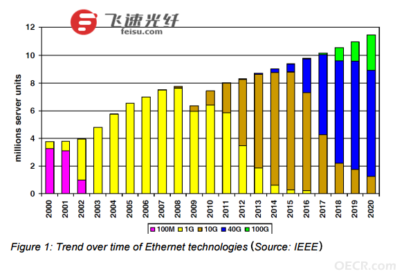

由于种种原因,世界各地的数据量呈指数级增长,人们对带宽的需求也在不断增加。虽然目前在主干布线的数据量要求仍然为10 GbE,数据容量的发展趋势将需要未来技术的引进--40 GbE和100 GbE(图1)。因此,数据中心必须尽早做好准备,为即将到来的技术要求提供足够的支持。为了满足这种需求,40G QSFP +光模块,MTP/MPO光纤跳线和其他相关产品如雨后春笋般出现在市场上。它们在数据中心的超高密度布线中起着重要的作用。本文将重点讲述数据中心的MTP/MPO光纤跳线。

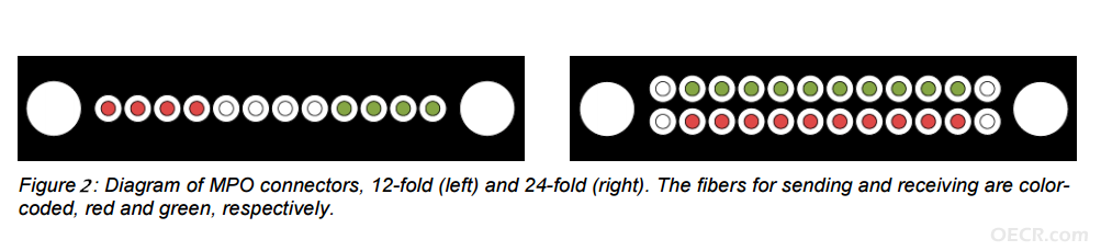

上文已提到,数据中心的网络连接的数量正在迅速上升。传统光缆的使用减小了数据中心的空间,也增大了数据中心的管理难度。为了解决这个问题,数据中心必须在布线中实现超高的密度。MTP/MPO光纤跳线集中12芯或24芯在单一界面(图2),已被证明是一个可行的解决方案。MTP/MPO的多芯光纤连接器满足40GBASE-SR4和100GBASE-SR10的标准,它可容纳12芯或24芯,在一个外形大小与SC连接器相同的连接器里。因此,MTP/MPO光纤跳线提供高达12或24倍的密度,并节省了电路卡和机架空间。

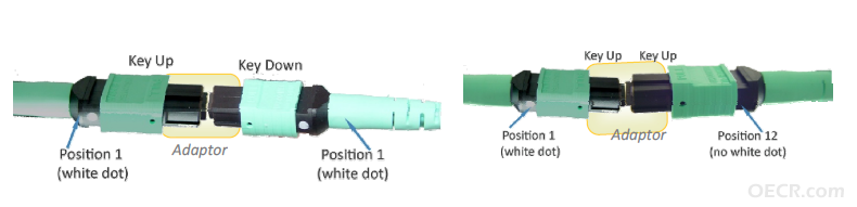

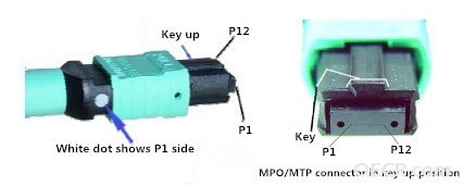

如下图所示,在每个MTP/MPO连接器的一侧有个key键,而这个key键的坐称为key up的位置。在这个方向上,连接器中的每个光纤孔从左到右依次编号。人们常常提及这些连接孔的位置,或P1,P2等。此外,连接器插入时,连接器上的一个白点指向P1侧。
两种类型的MTP/MPO适配器,主要依据key键位置来分:key up - key down 和key up- key up。当你想连接两MTP/MPO连接器时,选择正确的适配器是非常重要的,这里用键控设计区去保证两端面的正确对齐。下图显示了在适配器中两MTP/MPO连接器正确连接。

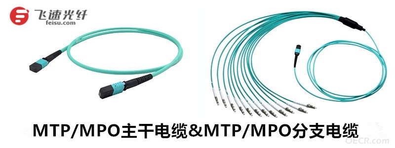

MTP/MPO主干光纤跳线和分支电缆是MTP/MPO光纤跳线中常用的两种。MTP/MPO主干光纤跳线作为MTP/MPO模块的永久性连接,它们可以灵活地改变在光纤面板的连接形式。MTP/MPO分支光纤跳线提供一个过渡,在多光纤跳线到单根光纤跳线或双工连接器之间。这些光纤跳线为需要100G模块,包括CFP 、CFP2和CFP4系列的所有的网络和设备,提供各种应用。
结论
数据表示,40和100 GbE大致会在近期出台。因此,数据中心管理人员将不得不打下基础,并适应他们的基础设施,以满足未来的要求。MTP/MPO光纤跳线必然是满足这些需求的理想解决方案。飞速光纤(Feisu.com)是一个MTP/MPO连接组件的领先供应商。我们生产和销售各种各样的MTP/MPO连接组件,包括MTP/MPO连接器、适配器、电缆、接线盒、适配器板和回环模块等。
