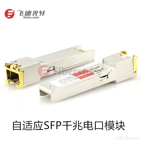

自适应SFP千兆电口模块是一个10/100/1000BASE三速集成到单一的CMOS芯片上的千兆光模块。它可以用于快速以太网和千兆以太网。
这种SFP模块支持10 / 100 / 1000BASE-T运行在串行千兆媒体独立接口的主机系统(SGMII),它的主机系统不支持千兆以太网的自适应。自适应SFP千兆电口模块使用1000BASE-X的自适应信息接收来自主机的配置选项来调整铜的自适应特征。在主机系统中,自适应SFP千兆电口模块将被系统当做一个光模块。从主机的角度来看,即为确认收到来自远程链路的自适应SFP千兆电口模块的1000BASE-X自动协商过程的传输信号。
自适应SFP千兆电口模块执行1000BASE-T,100BASE-TX和10BASE-T以太网所有的物理层功能,在标准Cat5五类非屏蔽(UTP)电缆链路长度可达100米(328英尺)。其接口可以在标准的Cat3三类、Cat4四类和Cat5五类双绞线上运行。你可以安全地使用Cat5e超五类或Cat6六类电缆,因为这些都是Cat5五类的改进版本。对于短的电缆运行和复杂的路由,推荐使用双绞线电缆,因为它更灵活。
提示:SGMII是一个MAC和PHY之间的通信模式,允许自适应SFP千兆电口模块运行。在100BASE-TX模式,Mac仍然发送1.25 Gbps给PHY ,但每个字节被重复10次。PHY将这部分重复数据装换成100BASE-TX格式。在相同过程中,10BASE-T模式的每个字节是重复100次。

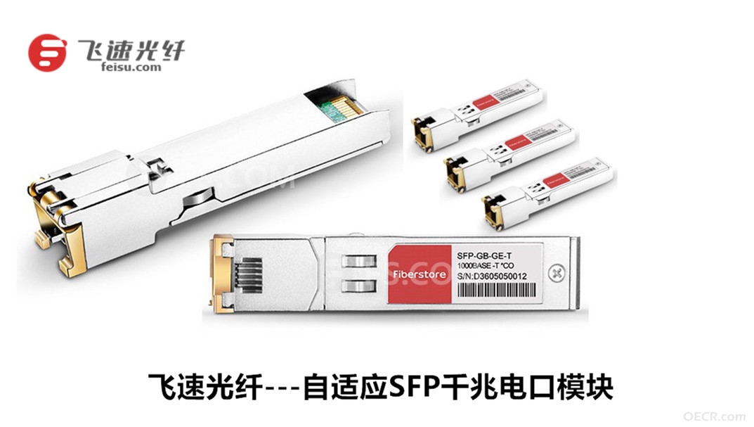

在哪里可以得到具有成本效益的光模块呢?我想大多数人都会想到思科,惠普,瞻博Juniper等,但他们的产品是不符合成本效益的。我知道,Finisar(菲尼萨)的SFP模块的可能是一个明智的选择。Finisar型号名为FCLF-8521-3的自适应SFP千兆电口模块支持自动协商。FCLF-8521-3是基于成熟的数字信号处理技术,结合数字自适应均衡器、ADCs、锁相环、线路驱动器、编码器、解码器、回声消除器,串音消除器和所有其他必要的支持电路集成到一个单一芯片。它符合IEEE 802.3az标准,大幅降低在链路利用率低的时期的功耗。
飞速光纤提供的Finisar FCLF 8521 - 3 兼容SFP模块成本只要15美元的,相比原来的价格,使用Finisar兼容的SFP千兆光模块可以节约80%的成本。
