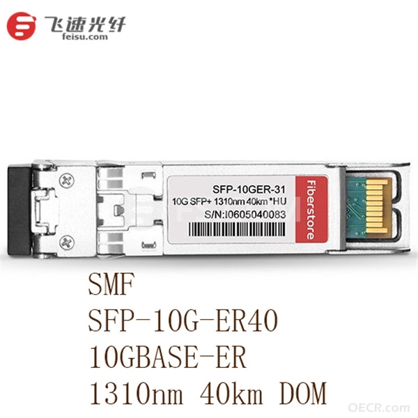

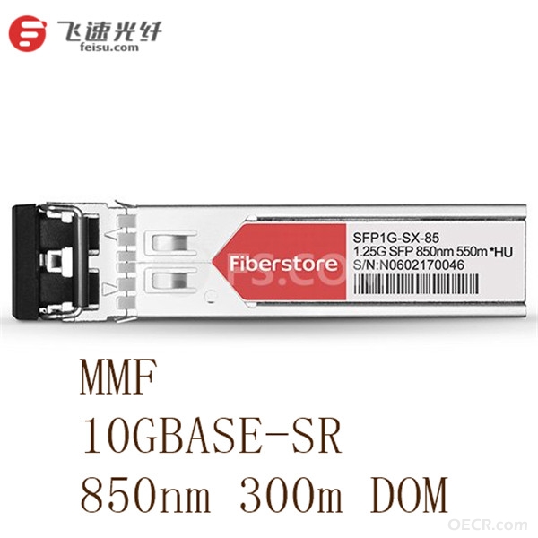

我们知道,光模块可以分为单模光模块与多模光模块,通常在模块上都带有标识。单模以SM表示,用于远距离传输,光纤颜色为黄色;多模则以MM表示,通常用于短距离传输,光纤颜色为橙色。除了这些,我们还能怎么区分单模与多模呢?今天我们就来探讨下这个问题。
一、波长不同
一般多模光波长为850nm,单模光波长则主要以1310nm和1550nm为主。多模光模块由于模间色散比较严重,只能用于短距离传输(SR);而单模光模块多用于LR、ER、ZR等远距离传输。通常情况下,传输距离在2km以下的,称为多模模块;传输距离在2km以上的,称为单模模块。

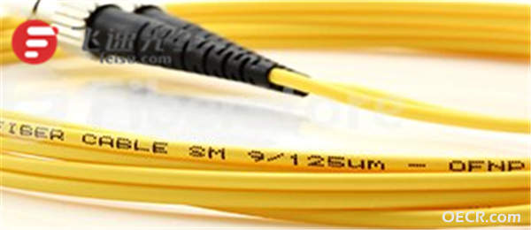

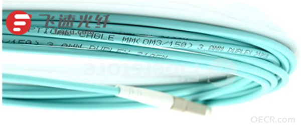

按照光在光纤中的传输模式分:单模光纤和多模光纤。
多模光纤(Multimode Fiber,缩写MMF)纤径为50/125μm或62.5/125μm两种,它们的传输距离不一样。一般千兆环境下50/125μm可传输550m,62.5/125μm只可以传330M。
单模光纤(Single-mode Fiber,缩写SMF)纤径为 9/125μm。单模光纤的主要波长为1310nm,1550nm。光纤损耗一般是随波长增加而减小,1310nm的损耗为0.35dB/km;1550nm的损耗为0.20dB/km。
