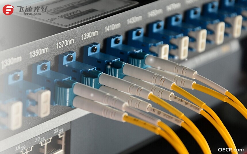

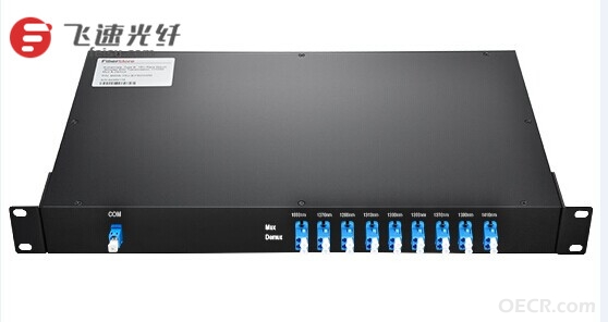

首先,你需要知道什么是粗波分复用器(CWDM MUX)。粗波分复用器是通过使用不同激光波长的光,达到在单根光纤上实现不同信号的多路复用的一项技术。粗波分复用/解复用器同样适用这一原则。一个粗波分复用/解复用器可以最大限度地在单纤或双纤上扩大容量、增加宽带。它可以将不同波长的信号合并成单根光纤,并在链路的末端再次拆分成原来的信号。以此来减少所需光纤跳线的数量,并获得其它独立的数据链路。粗波分复用/解复用器盒子在1RU 19"机箱中有2通道至18通道的宽带。下面以9通道1290-1610nm单纤粗波分复用/解复用器为例,以下是一个1/2 19"的盒子,连接头是LC/UPC。
产品特点
①可支持多达9个数据流
②波长范围:1260~1620nm
③低插入损耗,1/2 1RU 19"经典盒式机箱设计
④采用无源技术,无需电源
⑤LC/UPC单工线路连接端口
⑥LC/UPC双工CWDM通道端口,轻松支持收发器和无源装置之间接插双工跳线连接
⑦工作温度:0~70℃
⑧储存温度:-40~85℃
