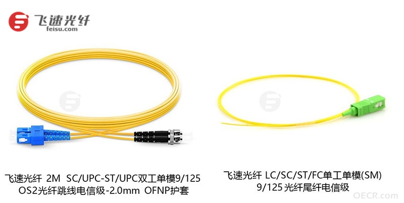

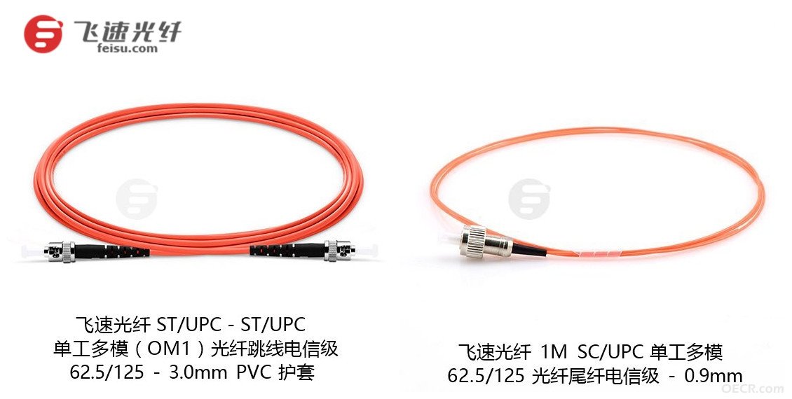

光纤尾纤,又叫猪尾线,是指光纤线缆只有一端有连接头,而另一端是一根光纤线缆纤芯的裸纤,需要通过熔接与其他光纤线缆纤芯相连。光纤跳线,是指两端带有连接器的一根短的光纤线缆。在光纤线缆的两端的连接器类型既可以是相同的,也可以是不同的。下图将为您展示一根光纤跳线和尾纤。

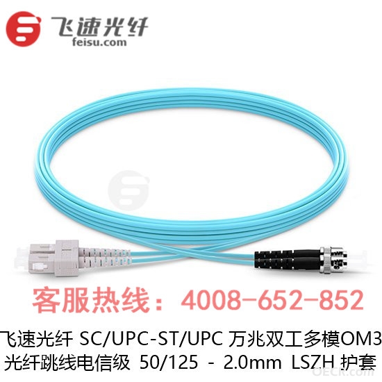

光纤尾纤和光纤跳线在结构上有很多共同点。它们都有单模和多模的光纤类型可选,而且它们都可以制成单工和双工的连接头类型。此外,无论是光纤跳线还是光纤尾纤,都可以与多种光纤连接器连接,包括FC,SC,ST,LC,MTRJ,MPO,MU,SMA,E2000等。
光纤尾纤和光纤跳线在结构上主要区别是,光纤跳线是一根两端带有连接器的固定长度的光纤线缆,光纤尾纤是两端只有一端有带有连接器的光纤线缆。除此之外,一根完整的光纤跳线可以切割成两根长度较短的光纤尾纤。

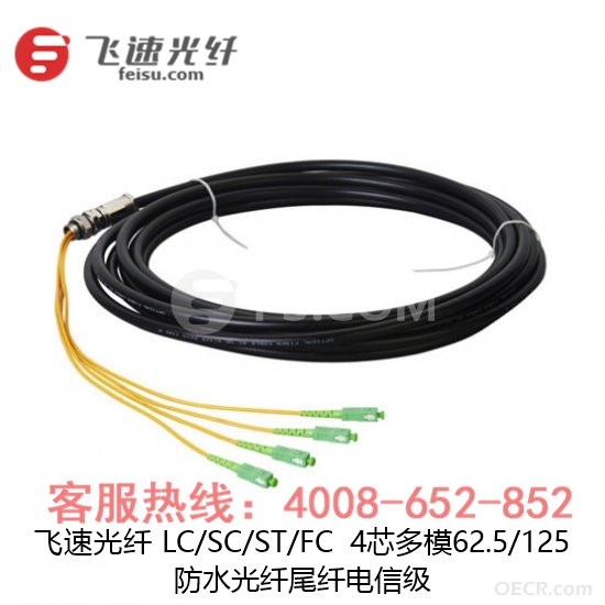

光纤尾纤支持现场熔接的终端连接应用。它应安装在受保护和需要熔接连接的地方,所以光纤尾纤通常与光纤管理设备如光纤配线架(ODF),接头盒和光纤配线箱连接使用。光纤尾纤的应用随处可见,但最常见的还是配合其它光学元器件的组合应用。例如,防水光纤尾纤,配合厚厚的聚乙烯(PE)外护套和大直径,一般用于户外应用。
