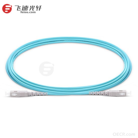

我们都知道,光纤跳线在光缆两端都装上连接器插头,选择光纤跳线时除了要考虑连接头,辨别光缆的优劣也是极其重要的。光缆是加了保护套的裸纤,其从内到外是由光纤、紧套层、芳纶纱、外护皮四个部分构成。而光纤从内到外是由纤芯、包层、涂覆层三部分构成。那么如何鉴别光缆的优劣呢?今天我们就来探讨下这个问题。
