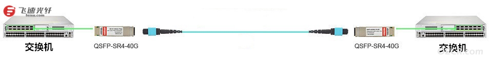

40G光纤网络环境下进行40G到40G的传输。如图1简单说明了如何通过QSFP+ SR4光模块实现40G到40G的多模传输。在两个40G交换机上分别插入两个QSFP+ SR4光模块。那么这两个光模块可以通过MTP主干多模光纤跳线连接起来。这是QSFP + SR4光模块最简单的连接使用方法。
1

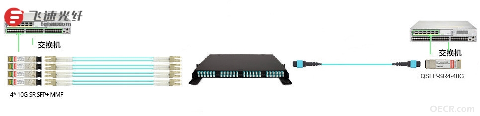

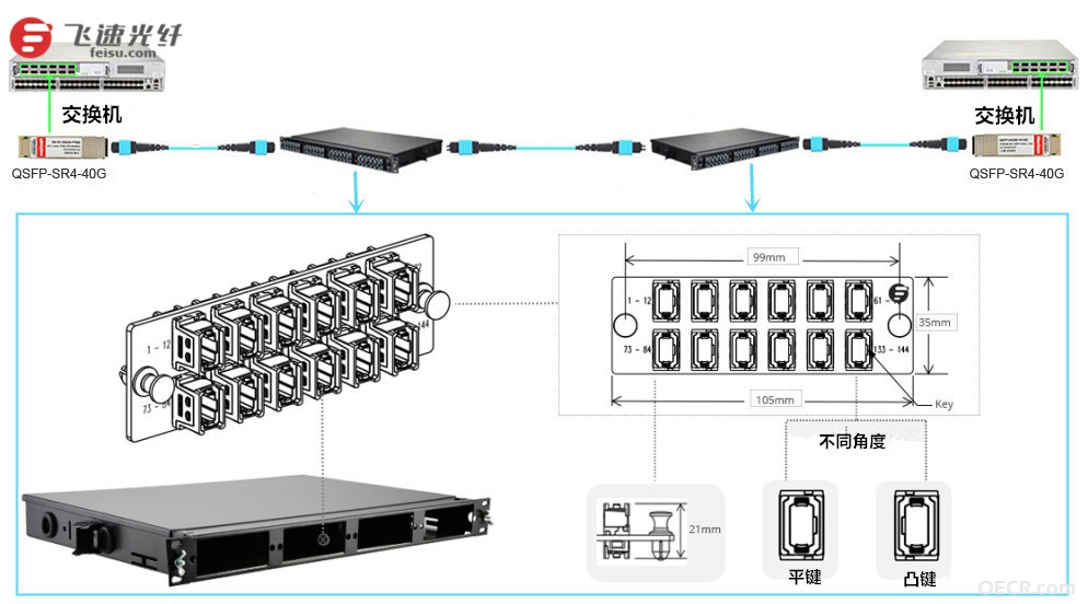

在某些情况下,同一时间和同一地点都需要与40G光模块连接,这意味着增加了两种光纤跳线的数量和布线难度。为了便于更好的线缆管理和更高密度的布线,图2为您展示48口1U机架式MTP机箱的连接方法。在标准1U机架式机箱中可以容纳多达四个12口MTP光纤适配器面板。在48口MTP机箱的帮助下,简化40G网络下的线缆管理。
2

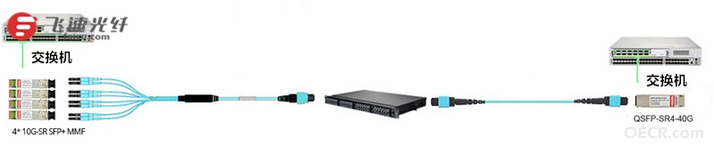

对于高密度网络布线,我们仍推荐使用如图3,48口MTP 1U机架式机箱。它可以提供高密度的40G MTP网络布线。MTP-8LC分支光纤跳线可采用40G到10G之间传输信号(如下图4所示)。
4

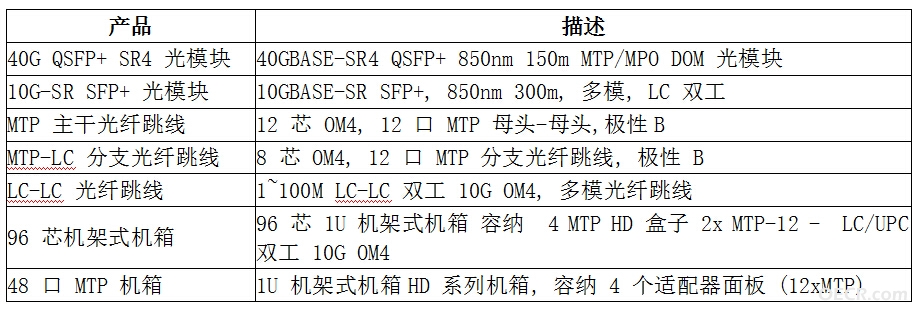

结论
根据其并行传输模式,QSFP+ SR4光模块可以满足多种灵活性布线网络应用。上述仅列举几个常用的连接方法,对于QSFP+ SR4光模块的详细布线方法取决于实际应用和网络布线环境。其他相关产品的连接方法列在下表中,飞速光纤(Feisu.com)愿与大家一同学习,共同进步。
