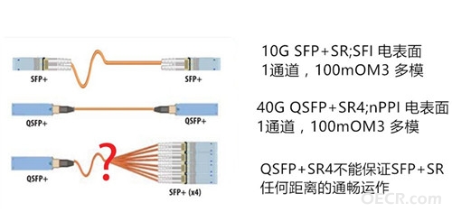

40GBASE-SR标准为进一步解决带宽不断增长的需求提供了一个机会。它不定义为向后兼容前面的10G以太网短距离互连标准。虽然40G以太网和10G以太网中包括一个基于VCSEL短距离PMD定义的光链路,却无法保证在每通道10.3125 Gbps互操作(见下图)

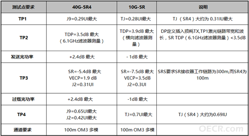

下面的分析40GBASE-SR和10GBASE-SR规格告诉为什么互操作不能在规定的操作条件下保证。
从上面的图表中,我们可以看到很多的发射机和接收机的规范标准与10GBASE-SR相等或比40GBASE-SR标准更严格。这并不奇怪,因为40GBASE-SR规范写入覆盖传输链路高达100米,而10GBASE-SR规范是为了满足最大传输链路长度为300米的OM3多模光纤。除距离外,主要规格间隙保证可操作性或防止接收机过载。

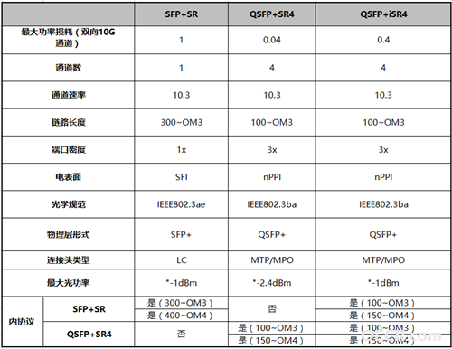

40GBASE-iSR4 QSFP+收发器发布解决过载状态的问题时,连接到10GBASE-SR和40GBASE-SR发射机或接收机。它的目的是完全兼容的40GBASE-SR规范但与输出光功率下最大传输。规定的最大输出功率已降低到2.4 dBm至1 dBm的允许它与10GBASE-SR接收器接口而不必担心超载。

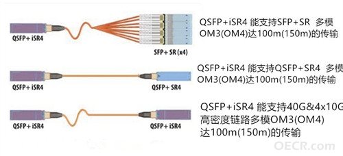

VCSEL设计结合优异的激光编程和控制算法减少模块的最大光输出功率,而不损害任何模块的高速电光性能。下图表所示是一个完全兼容40GBASE-SR模块,与传统的10GBASE-SR收发器互连。
总结
40GBASE-iSR4 QSFP+模块为用户提供了一种减少指定最大输出功率,增加其交换网络容量的有效解决方案。该QSFP+ iSR4能够支持标准的40G以太网连接到100米OM3光纤和相同距离10GBASE-SR的连接。QSFP+相比标准的SFP +,增加了3倍以上的10G以太网有效端口密度,同时降低了整体功耗。
