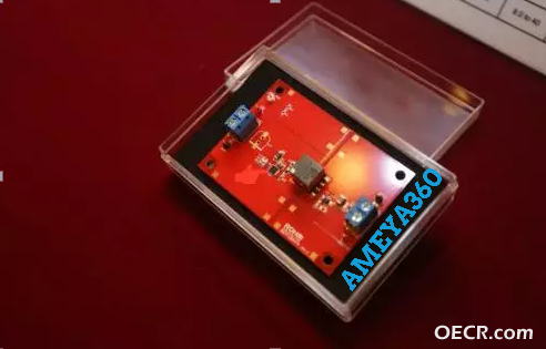

为了实现对系统和操作人员的保护,罗姆(ROHM)推出了隔离型反激式DC/DC转换器控制IC“BD7F系列”。且此“BD7F系列具有三大特点:第一,去光电耦合器,简化电路设计,减少零部件数量;第二,通过自适导通时间控制,改善负载响应特性;第三,通过负载补偿纠正输出特性,能够保证在重负载的时候,实现输出电压的平稳。”

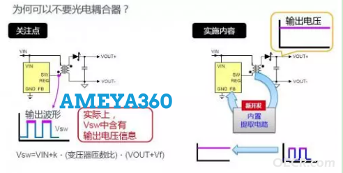

为了解决这些麻烦,“BD7F系列”去掉了光电耦合器。可能用户更想知道怎样做到的?
“如图2所示,通过线圈上的开关产生一个波形,然后二次侧来感应出这个电流,从而实现电压的输出。变压器初级的这个波形就是一个开关的波形,这个峰值被称作VSW,就是开关变压的一个模型。实际上VSW是输入电压再加上输出电压和一个匝数比的转换关系。因此VSW包含着与输出相关的一个信息,难点在于怎么把这个信息读取出来,反应到前面,现在的方法就是直接去观测后面的这块,罗姆(ROHM)新开发了一个信息提取电路,把VSW相关的内容提取出来,实现对VSW的监控,把VSW波形提取之后,间接地实现,经过输出电压一次侧反馈。通过这样的方式监控VSW电压,间接控制二次侧,也就取消了前面光电耦合器直接反馈的电路,通过内置提取电路,来实现对二次侧输出电压的监控。”

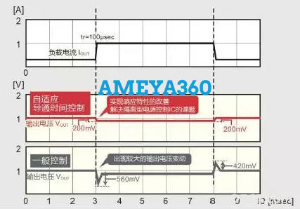

通过自适应导通时间控制,改善负载响应特性
图3:自适应导通时间控制图
非绝缘的DC/DC控制方式有两种,一种是电压模式的控制方式,一种是电流模式的控制方式。这两种方式都是通过一个三角波来实现控制,当负载发生突然变化时,输出电压会有一个波动,速度相对比较慢。 “随着大电流的需求越来越高,间接发展出了导通时间控制,它直接监控输出电压,当它比参考电压低时,到一定时间就会通过直接对输出电压的监控来实现它的直接控制,因此相位补偿不需要去进行设计,因为它的速度很高。另外,负载响应特性良好,广泛应用在CPU,电压比较低,电流比较大,负载变化比较剧烈的情况下。
图3,是我们导通时间控制的方式实现的一个波形,只有当负载电流突变的时候,只有一点波动就能够稳定在一个应当输出的电压方式上。通过对非绝缘的DCDC转换的导通时间控制方式,把它移植到了绝缘内部。我们的自适应导通时间控制,完全实现了导通时间控制上的优点移植,比如:不需要相位补偿,负载响应仍然很好,因此在栅极绝缘驱动器隔离通信部分的电源上可以得到广泛的应用。”

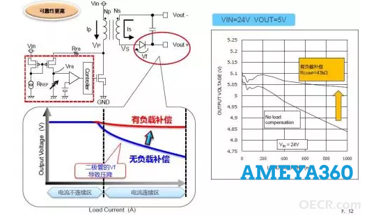

通过负载补偿纠正二极管压降
图4:压降补偿图
如图4所示,因为它不存在直接的反馈,当负载比较大时,电流进入连续区,电压下降比较大。周劲表示,“这很正常,罗姆(ROHM)通过一个电阻来设定反馈的比例,调整这个比例,来实现在大电流的时候,我们能够在某种程度上对输出电压进行补偿,把大电流的时候本来应该跌落的电压进行补偿,从而能在全电流负载上实现输出电压的稳定。而且这个比例是可以调整的,例如,这个电阻选取了43K的时候,当然这个是可以根据负载电流的范围来进行调整,43K实测的一个值,不存在反馈补偿的时候,5.05会下降到4.85左右,下降这么多,在选取了43K补偿电阻的话,基本能够稳定在5伏以上,实现输出电压的稳定,这是罗姆(ROHM)一个独有的技术。”
