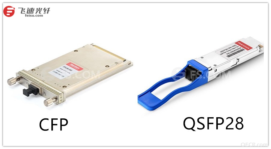

光模块元器件对比
CFP是典型的100GBASE-SR10代表元器件。它是由竞争激烈的制造商内部规定的一种多元协议(MSA)所定义,CFP出现在小型可插拔(SFP)接口之后,但是对于用10 x 10Gbps通道实现100Gbps的数据传输意义却非同凡响。
QSFP28是最新的100G以太网组成元器件,QSFP28使用4个25G的数据传输通道,其中各通道都支持最新的100/50/25G光模块和设备互联。因而,它是100GBASE-SR4最具代表性的组成元器件。
结论:从外形来看,QSFP28比CFP更加流行。

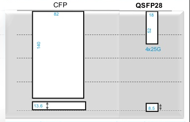

尺寸对比
100GBASE-SR4和100GBASE-SR10接口的收发器分别对应于QSFP28和CFP。因此,它们具有在尺寸显著差异。如下图所示,CFP尺寸要比QSFP28大得多。 显而易见,CFP不适合于高密度的应用。相比之下,QSFP28增加了前面板的密度,降低了功耗,而且价格也相对便宜。因而,QSFP28比CFP更受欢迎。
结论:随着高密度已经成为数据中心的一种趋势,为了满足这一需求,QSFP28(100GBASE-SR4)相对于CFP(100GBASE-SR10)更具优势。

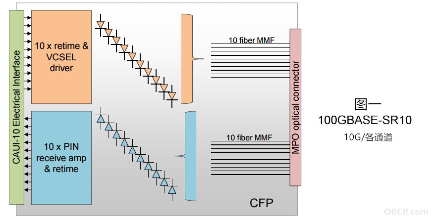

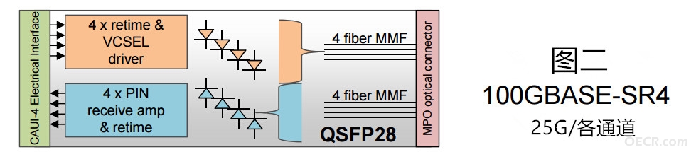

光电通道图对比
下图展示了100GBASE-SR4 和 100GBASE-SR10的基本构造:
结论:100GBASE-SR4能够以较少通道数量实现各通道更高的数据传输速率,以便可以减小端口密度。

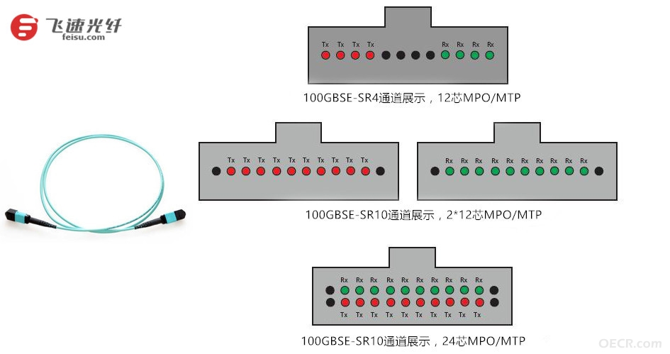

线缆和连接器类型对比
无论100GBASE-SR4还是100GBASE-SR10都采用光学激光优化多模光纤(OM3/ OM4)来传输信号。但100GBASE-SR4用一根12芯的标准QSFP MPO/ MTP连接线(4 Tx和4 Rx,每个通道提供25 Gbps的吞吐量)来连接,而100GBASE-SR10则使用2×12芯或24芯 MPO/ MTP连接线(10 Tx和10 RX,每个LAN提供吞吐量25 Gbps)来发射的同时,100GBASE-SR10还使用2×12芯 或24芯 MPO/ MTP 线缆(10 Tx和10Rx,每个通道提供吞吐量的10 Gbps)来连接。
100GBASE-SR4和100GBASE-SR10的接口光学上可分别达到4×25 Gbps和10×10 Gbps的数据传输速率,因此,它们只需使用MPO/ MTP到LC主干跳线就能轻而易举的完成25GbE/10 GbE 到 100 GbE的升级。
结论:100GBASE-SR4使用12芯MPO/ MTP跳线,而100GBASE-SR10使用两根12芯或一根24芯MPO/ MTP跳线。对于100G点到点互联来说,100GBASE-SR4更具成本效益。对于网络迁移,100GBASE-SR4也更具优势,因为它的分支更少,可大大降低线缆管理的成本。
