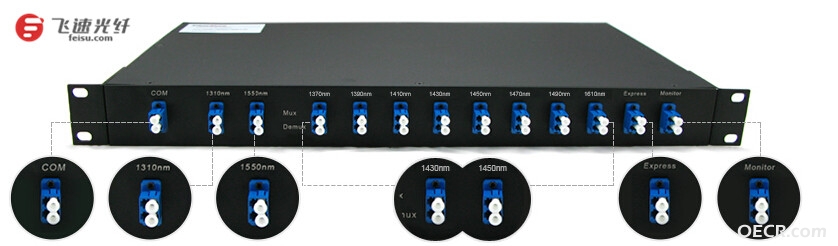

波分复用(WDM)中的复用器&解复用器是波分复用系统中的重要组成部分。在数据中心或机房中,你很容易就能发现1RU(19”)尺寸的复用器/解复用器机箱面板上有许多端口。那么,你对这些接口了解多少呢?为什么我们的设备需要它们?下面,我们就让我们一起来揭开这些端口的神秘面纱吧!
常规端口
波分复用(WDM)器是随着复用信号的出现而诞生的。对于一个复用器,复用信号将从常规端口发送出去。对于一个解复用器,复用信号将是在常规端口进行接收。
扩展或升级端口

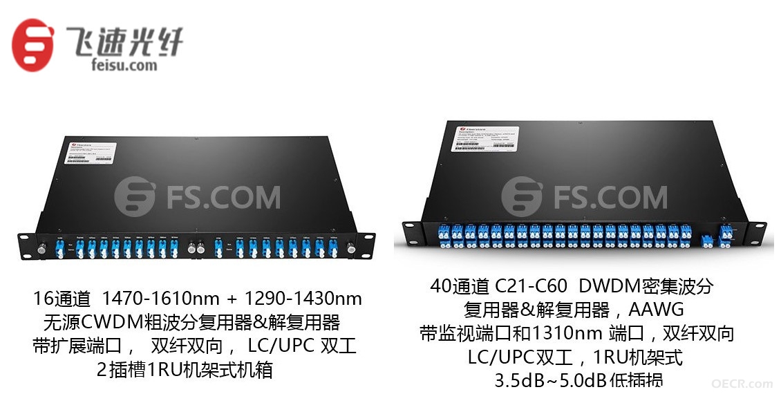

对于粗波分复用(CWDM)器,通常会有一个升级或扩展端口,但这两个端口不会同时存在。在粗波分复用器&解复用器的升级或扩展端口主要用于添加,删除,或者通过额外的信道使两个CWDM复用/解复用模块级联,从而扩展光纤链路上的信道容量。
对于密集波分复用(DWDM)器,升级端口的目的是为了能够添加,删除或使信号通过尚未使用的C波段DWDM通道,C波段即1530nm - 1565nm的信号通道。如果DWDM产品还具有一个扩展端口,则该端口通常用于C波段外的其他信道,如大部分的CWDM信道。
1310端口
1310端口是添加在模块中的其它特定CWDM波长的宽频带光学端口。例如,一个8通道的波分复用器需要使用波段1470nm ~ 1610nm,则它需要1310端口。1310端口在某些传统网络中,有时作为返回路径使用。如果现有的传统网络使用1310端口且已经用尽了所有的光纤来提高其网络容量,那么1310端口,可以使用原有的光纤传输在CWDM的其他波长传输信号。与此同时,1310端口还可以连接百兆和千兆光模块等光学器件一起使用。
1550端口
与1310端口类似,1550端口允许传统的1550nm的信号通过,可以连接百兆、千兆和万兆的光模块等光学器件一起使用。
控制端口
该端口用于监视或测试复用的CWDM的信号或者在信号解复之前的功率信号,使通过光纤网络的功率电平在5%以下或者更低。一般地,它可以与测量或监控设备连接,如功率计或网络分析仪。一旦出现信号丢失或信号变化却未发生网络终断的情况,那么网络管理员将这些仪器辅助监测。
正如上面提到的,在WDM复用器&解复用器中不同的端口有不同的应用。每个设备都有共同的接口,但可能不会有扩展或升级端口,1310nm端口,1550nm端口或控制端口。这些端口都属于特殊端口,可以根据您的要求与设备要求进行定制。如果您对关于CWDM/DWDM复用器&解复用器,以及光分插复用器有什么需求,我们强烈推荐飞速光纤(Feisu.com),因为它可以支持各种波分复用系统的设备,为您提供最佳的光纤网络连接解决方案。
