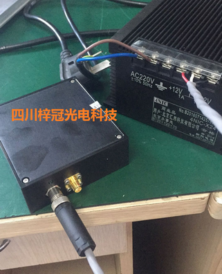

简介
平衡光电探测器内置两路通道,使用两个特性完全接近的光电二极管作为光电转换,其中一路加入延迟线,或使用马赫曾德干涉仪,调整一路的相位反偏,后端使用差分放大器,放大差模信号,抑制共模信号。将两路合并后,噪声完全相抵,只有二者的差别信号被大幅度放大输出。常用于对于微弱信号的检测、DPSK、OCT等差分探测的应用。
光电平衡探测模块集成了两个良好匹配的光电二极管和一个低噪高速的互阻放大器,有效减少激光器噪声和共模噪声,提高了系统的性噪比。
特性
应用
√   光谱范围:800-1700nm√   3dB带宽100MHz 200MHZ√   低噪、高速、InGaAs材料探头√   共模抑制比 > 25 dB√   ±12V电源供电
√   光谱学√   外差探测√   光学延时测量√   光学相干层析成像(OCT)
产品参数
型号参数
ZG 11
光谱响应范围
800-1700nm
材料类型
InGaAs
光输入
光纤
响应度
Typ.0.9A/W @1550nm
3dB带宽
DC-100MHz
上升时间
1ns
共模抑制比CMRR
Typ. > 25dB
增益@RF output
50000V/A
噪声等效功率NEP
2.0pW/√Hz
饱和光功率@RF output
80W
供电
DC±12V @200mA
输入法兰
FC/PC
输出接头
SMA
输出阻抗
50Ω
输出耦合方式
DC输出
最大输入光功率
20mW
工作温度
0-40℃
存储温度
-40-70℃
外形尺寸
85mm x 80mm x 30mm
