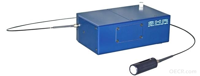

   顶尖科仪向你推荐SolarLS的高分辨率光谱仪SHR和紧凑宽测量范围光谱仪S100SHR分辨率高,准确度可达pm量级,使用方便,光谱范围覆盖紫外到近红外波段,这款波长计可用于染料激光器,掺Nd激光的基频,二倍频,三倍频,四倍频激光测试均可以适用。SHR内置Echelle衍射光栅和线性传感器,SHR内部结构十分牢固,没有可移动部件,通过USB接口可实现电源供电和高速通讯。SHR也可用外触发TTL信号进行触发测量。在对光进行测量时,客户可用光纤加透镜的方式收集待测量,也可直接将光打到SHR的入射狭缝上,极大地方便了测量。
SHR可以对连续和脉冲的激光波长实现快速和简便的绝对测量,分辨率高达±3pm,测量范围190-1100nm
基本参数:

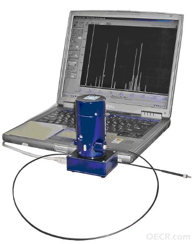

S100光谱仪采用独创的凹面衍射光栅,在测量范围190-1100nm波段时,分辨率依然可以达到1nm。此款光谱仪操作便捷,结构稳定,数据处理显示快速。可以通过BNC-58接口,用TTL外触发测量脉冲光。同时,S100也能够独立产生TTL触发脉冲。S100有三款可选,S100-3648S100-2048S100-1024S100-3648S100-2048为高灵敏度探测器,分辨率高,可满足高精度的波长测量要求。S100-1024内置高动态范围探测器,客户可按照自己的不同需求有针对性的选择型号。

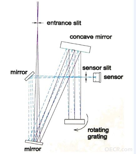

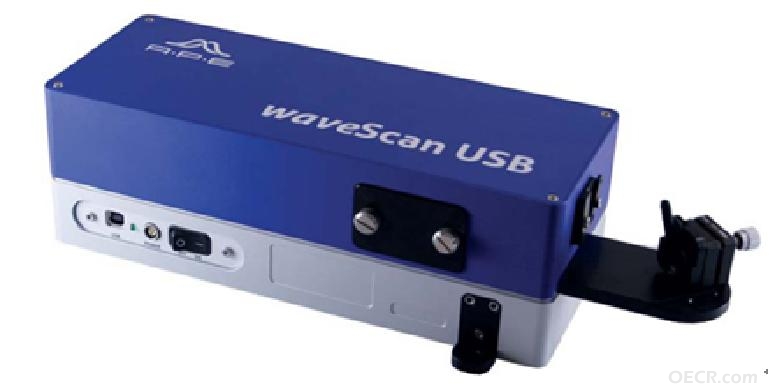

德国APE推出Wavescan系列波长计及其改进型wavescan USB系列。该波长计使用方便,红外波段性价比更高。该产品主要针对连续激光器和超快激光器的波长检测应用(重复频率>1kHz)。APE波长计主要利用单色仪的原理,利用光栅旋转在进行波长的扫描。
Wavescan内部结构图
