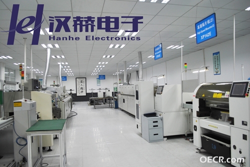

  红胶属于SMT材料,汉赫电子目前SMT使用的材料,包括消耗品锡膏和红胶两种。
  红胶制程是为了把零件黏在电路板上,然后让电路板可以经过波焊(wave soldering)炉,让零件可以沾锡并与电路板上的焊垫接合,又不至于掉落到滚烫的波焊锡炉之中。
下面主要介绍汉赫电子在某电源项目中使用红胶制程:
