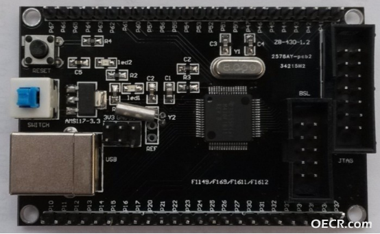

1.png ---MSP430F149

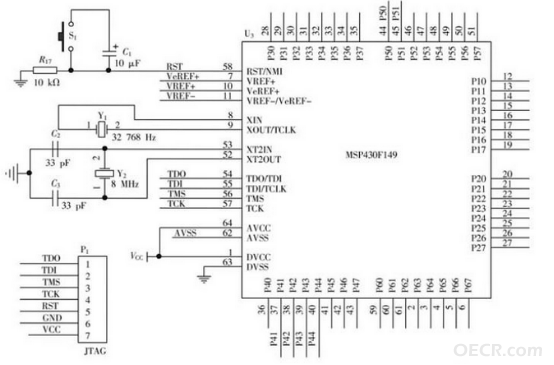

   MSP430系列芯片一般外搭两颗晶振:一颗主频晶振,通常在4~16Mhz中选择;另外一颗时钟晶振,即32.768Khz晶振,早期选用直插封装的,现在大部分采用贴片封装的产品,其一便于贴装,其二追求产品的稳定性和品质的可靠性等。
2.png ---应用电路
3.png ---MSP430开发板

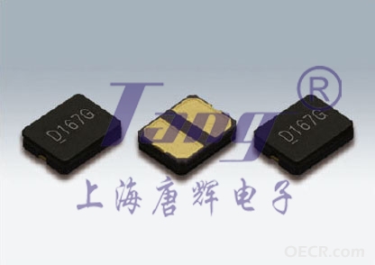

一、主频晶振的选择
通常MSP430芯片的主频晶振一般选择4Mhz的整数倍,即4Mhz、8Mhz、16Mhz、32Mhz等。早期电路设计的时候一般选择成本较低的49S封装产品,现阶段越来越倾向于稳定性更好、体积更小、便于贴装的贴片3225封装产品,上海唐辉电子代理的日本KDS大真空公司推出的DSX321G和DSX320G\DSX320GE产品。

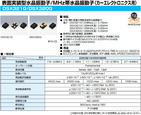

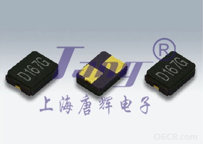

1、工业级、消费类产品用DSX321G 8Mhz,如下图:
该型号产品封装为3.2mm*2.5mm,体积不到传统直插型49S封装的1/5,精度可达到20PPM,工作温度达到-40—+85°C的工业级,完全能够满足客户的要求。
    2、汽车电子、工控类产品用DSX320G/DSX320GE,如下图:
该型号产品封装同意为3.2*2.5mm,精度可做到100ppm和50ppm,除了温度能满足客户要求的-40-+125°C、-40-+150°C外,还符合AEC-Q200标准。

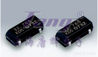

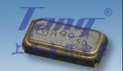

1、低负载、低ESR值产品:
直插封装DT-26 32.768Khz 20PPM 6PF
贴片封装DMX-26S 32.768Khz 20PPM 6PF
贴片封装NX3215SA 32.768Khz 20PPM 6PF
2、常规负载产品:
直插封装DT-26 32.768Khz 20PPM 12.5PF
贴片封装DMX-26S 32.768Khz 20PPM 12.5PF
贴片封装NX3215SA 32.768Khz 20PPM 12.5PF

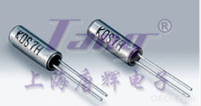

搭配MSP430单片机的32.768Khz晶振(以圆柱形晶振为例)
                           的原理、基本应用、使用注意事项
音叉型水晶振动子标准品(32.768Khz圆柱体型晶振)使用上的注意事项
1、耐冲击性
施加了过大的冲击后,会引起特性的恶化或不发振。
充分注意不要发生落下。另外,尽可能在无冲击的条件下使用。
自动焊接或条件变更时,在使用前应充分确认一下。
2、耐热性、耐湿性
在高温或低温或高湿度条件下长时间的使用及保管,会引起振动子的恶化。尽可能在常温、常湿条件下使用、保管。
3、焊锡耐热性
标准型的振动子使用178℃熔点的焊锡。振动子内部的温度超过150℃,会引起制品特性的恶化或不发振。
要在超过上面温度的条件进行组装时,是否改用耐热制品或SMD振动子。
使用流动焊锡焊接时,请贵公司充分确认或与我公司联络。
焊接条件,引线部,280℃以下5秒以内或260℃以下10秒以内。
且,请不要在引线根部直接焊接。是造成特性恶化的原因。
4、印刷电路板的组装方法
音叉型振动子横向倒放时,请充分固定到电路板上。特别是振动的部位,如图所示在电路板与振动子间放入缓冲材料,或用弹力较好的接着剂(硅胶等)进行固定。另外,请避免在底座玻璃部涂布接着剂。
振动子直立使用时,振动子与电路板间隔开DT-38型3mm以上,DT-26型2mm以上。
5、引线加工
要进行引线切断时,应对切断刀进行充分整备。
引线加工时,或引线弯曲修正时,对引线根部施加过大的力,会引起底座玻璃裂等,或对压入部施加过大的力,注意会引起漏气不良。另外,引线根部应留0.5mm以上的直线引线部分。
6、超音波洗净及超音波焊着
由于是内部的水晶片谐振,造成不发振的原因,因此不能保证能否进行超音波焊着。
关于超音波洗净,请贵公司确认。
7、激振标准
振动子在过大的激振标准上使用后,会引起特性恶化或不发振。
对于此种振动子,我公司建议在1.0μW以下使用。尚,不能保证在2.0μW以上使用。
