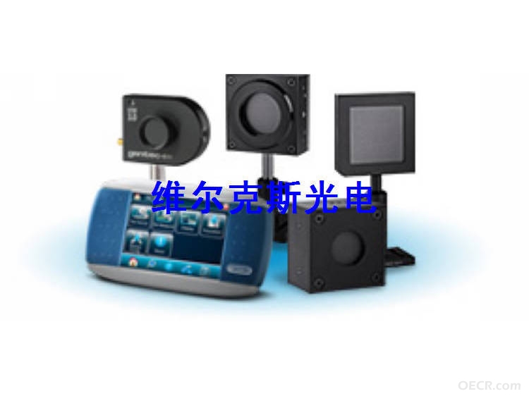

Gentec激光能量计
Gentec提供各种类型的激光能量计探测器,包括光电探测器和热电探测器(热释电和热电堆)。主要的产品系列有QE-BQE12QE25QE50QE65QE95Gentec能量计最小可测量50nJ的能量,最大可以测量150J,甚至高达600J的单脉冲能量,Gentec能量计还能测量不同重复频率的激光,测量范围达到1~6000Hz,能够满足客户的各种测量需求。
Gentec能量计表头/连接器
Gentec提供多种表头选项,Gentec的表头和连接器型号有:MAESTROTUNERUNOS-LINK-2P-LINKM-LinkINTEGRA。其中MAESTROTUNERUNO是最常用的三款,也是能直接显示测试结果的功率计/能量计表头。
MAESTRO能量计表头
MAESTRO相当于一台小型电脑,具有强大的分析功能,并且可与所有探头配套使用,包括功率探测器:热电堆、光电探测器和热释电探测器;和能量探测器:热电堆(单脉冲模式)、光电探测器和热释电探测器。MAESTRO还可以与电脑连接
