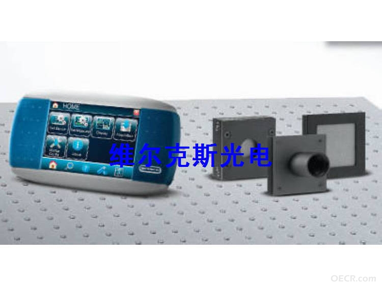

提供Gentec激光功率计,大功率激光功率计,OEM功率计,热释电,热电堆_维尔克斯光电。Gentec1972年将第一台高重复率TEA CO2 投放市场。不久以后,Gentec 公司推出了第一个热释电焦耳计。Gentec 公司也是全球第一家生产热电堆和热释电激光功率和能量探测器的厂家。在上世纪90年代中期,Gentec引进了WB 系列(现在的W5 W9 系列)功率计探头,该系列的平均功率密度损坏阈值为100 kW/cm2 以上,至今该项指标依然无以伦比。
维尔克斯光电代理销售Gentec能量计,激光功率计,激光功率能量计,请联系刘经理 13691916712, www.welloptics.cn
Gentec激光功率计
使用Gentec的热电堆或热释电功率计可精确测量,快速响应。样本中配有各种损坏阈值极高的减震器,同时Gentec的功率表测量范围大,范围可从微毫瓦至数千瓦。提供Gentec激光功率计,大功率激光功率计,OEM功率计,热释电,热电堆_维尔克斯光电
Gentec提供各种类型的激光功率计,包括光电探测器和热电探测器(热释电和热电堆)。光电式探测器,就是半导体材料吸收光子,形成电流信号,特点是精度高,响应快,对波长敏感,其中最常用的硅探测器的(响应波长通常在200-1000nm左右);另一种热电式探测器,就是光照射到吸收物上,发热再形成电信号,特点是能够测量大功率大能量的激光,灵敏度相对偏低,响应慢。
Gentec功率计的产品系列有:XLP12, UP12-H, UP19-H, UP25-H, UP55-H, UP17-H-W, UP19-W, UP50-W, UP19-VR, UP55-VR, PRONTO-250, UM-B, FLASH-IPL。而Gentec高功率功率计主要产品有:UP55-HD, HP, SUPER HP, FLASH, 束流收集器
GentecOEM功率计型号有:UD系列、UP系列和带PCB板的UP功率计。
Gentec还提供光电功率计PH-B, PH, PE-B, PRONTO-SI
Gentec还提供激光光斑和光束质量测试仪器,具体包括Beamage系列、Beamage Focus系列、Beam R2BeamMap2系列、BeamScope-P8系列、Mach系列(M5/6)等光斑分析仪、光束质量分析仪。
