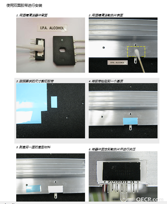

使用液体导热胶进行安装
使用液体导热胶进行安装

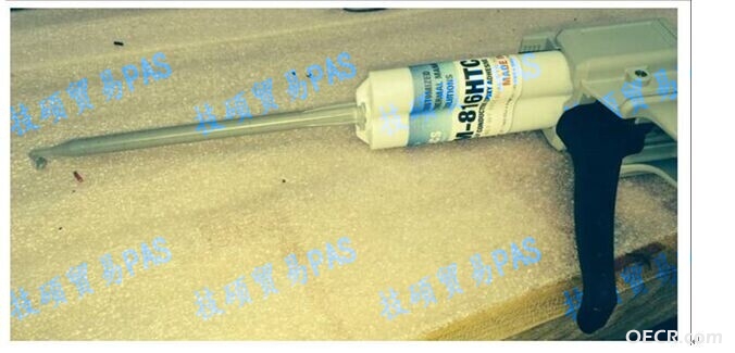

包装及点胶方式
包装及点胶方式

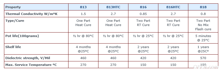

环氧树脂导热胶产品型号
环氧树脂导热胶产品型号
