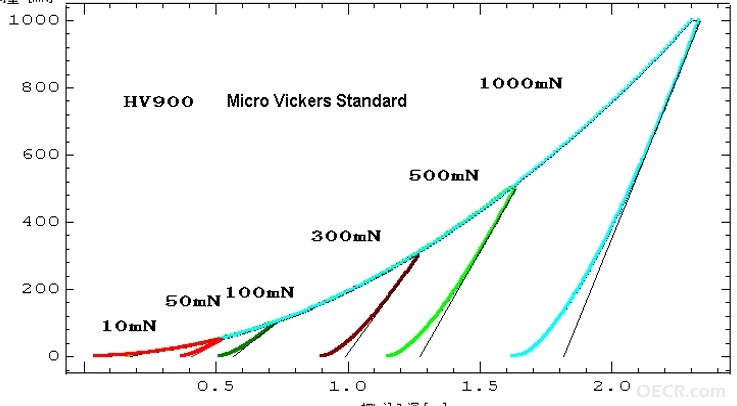

应用实例:
用不同载荷试压HV900标准片,获得不同载荷-压入深度的曲线图
首先可见红色曲线10mN载荷下,压入深度控制在0.5μm以内,依然可以获得很好的测量效果和曲线;
其次在不同载荷下,曲线重合度很高,表明设备对于不同深度的测量结果的一致性,反应了该设备对于测量涂镀层硬度结果的可靠性。
(纵坐标单位 mN,横坐标单位μm)
载荷-压入深度曲线
载荷-压入深度曲线
