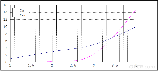

2.测试正向压降
DF-80A连接三极管MJL4302A,按下图连接方式连接,测试三极管的正向压降。
电阻选择5.1欧姆,可调电源调节电压,使能基极b的电流分别为0.1A0.5A1AIce设置为1A3A5A10A。测试其Vce压降。

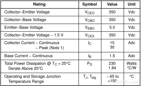

三极管的参数表
测试数据

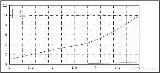

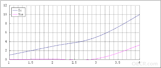

下表为测试不同基极Ib和集电极Ic电流情况下,Vce的压降。
Ib
Ic
Vce
Ib
Ic
Vce
Ib
Ic
Vce
0.1
1
0.065
0.5
1
0.055
1
1
0.063
0.1
3
0.305
0.5
3
0.131
1
3
0.13
0.1
5
2.354
0.5
5
0.211
1
5
0.195
0.1
10
14.806
0.5
10
3.267
1
10
0.475
Ib = 0.1A时,随着Ic电流值增加的Vce的值。
Ib = 0.5A时,随着Ic电流值增加的Vce的值。
Ib = 1A时,随着Ic电流值增加的Vce的值。
