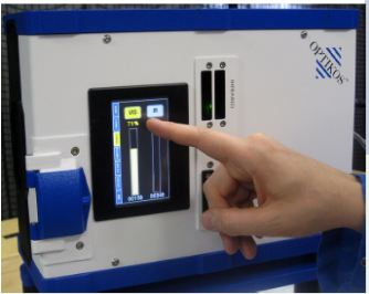

OG-1110 Optikos 可见光靶标发生器是一个全新设计的产品,采用先进的光源,光学器件,电子控制电路以及自动化技术。这些光源能提供均匀、高亮度的可见光到近红外波段的光照(400-1000nm)。只要按下按钮,这个模块就可以切换靶标并精确的调节强度,缩短镜头的设置时间,提高准直速度和生产效率。

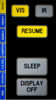

触摸显示屏截屏

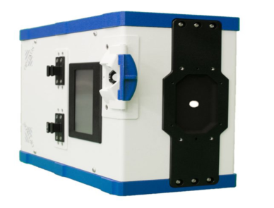

OG-1320Optikos多光谱靶标发生器是一个全新设计的产品,采用先进的光源,光学器件,电子控制电路以及自动化方案。这些光源能提供均匀、高亮度的可见波段到远红外波段的光谱(400-1.6um)。只要按下按钮,这个模块就可以实现从可见光到红外光的切换,这些设计缩短了镜头的设置时间,提高准直速度和生产效率。

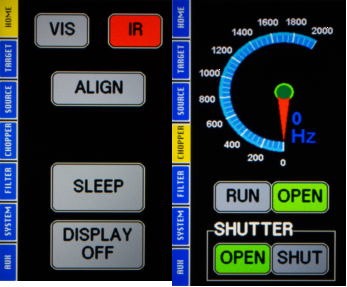

触摸屏截屏
对于可见光,红外光的测试,OG-1320通过卤钨灯和一个1000℃的陶瓷发射器提供从可见光到近红外(400nm-16um)的光谱输出,靶标发生器根据测试需要在这两个光源之间进行切换。
