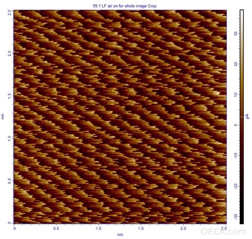

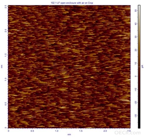

         HOPG Atoms imaged with AFM - Click toEnlarge
    石墨的原子力显微镜
image001.jpg 无隔音处理图像 image003.jpg 经过隔音处理后图像

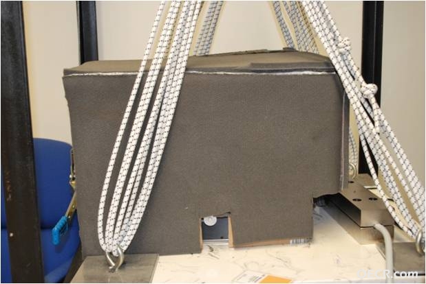

image005.jpg 自制的隔绝声音盒子
         有几个低端的解决方案可以考虑。声学帘布或者基本挡板可以阻挡从附件声源传输过来的声音能量。这是低成本的第一步,但是由于不是完整的外壳阻挡,所以他们提供比较小的衰减。另一个方案就是构建你自己的隔声盒子,这些可以用胶合板、硬纸板或者泡沫。对于不太敏感的应用,这些低成本的隔音方案是可以实现隔声效果的。

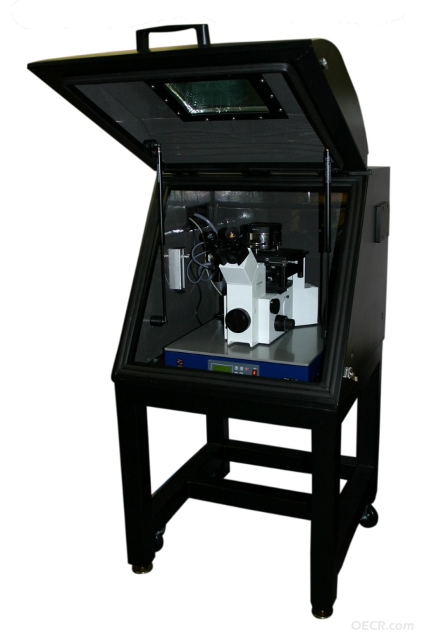

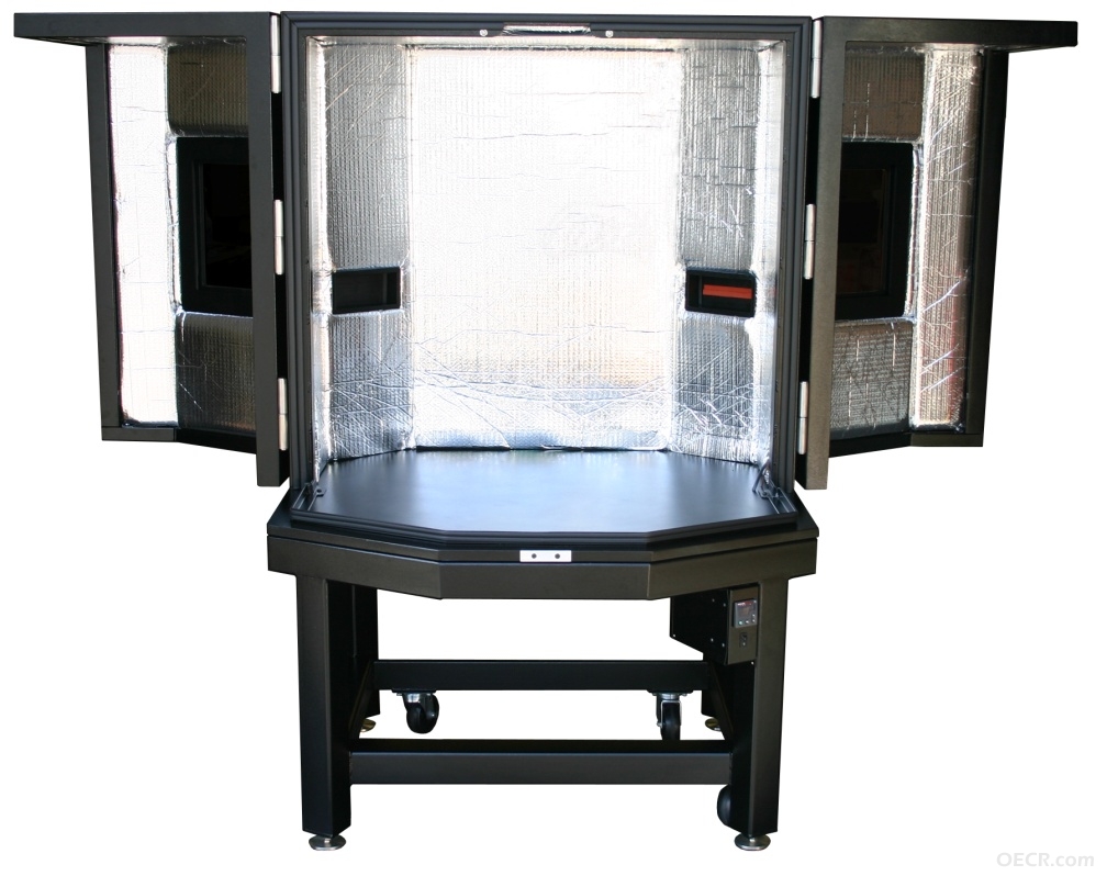

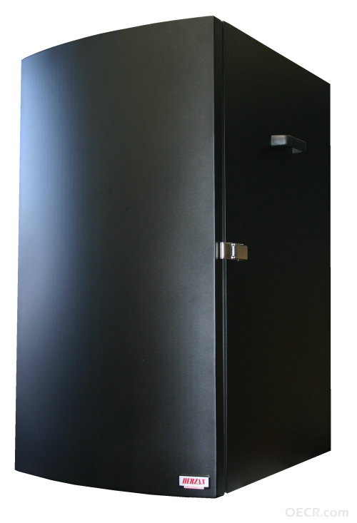

    隔离研究设备与噪音最万无一失的方法是提供一个模块,它可实现广谱的声音衰减。高性能的声罩可使仪器几乎断绝自然声源的传播途径。在评估隔音罩时,你应该牢记当你使用你的仪器时,人体工程学要求是如何实现的。
         Herzan使用的隔音箱可以在很广的频谱范围内对声音进行衰减,每个Herzan的隔音箱外壳都使用高品质的金属,以确保密封。隔音箱使用多层密度变化的材料层,以实现声音在整个频谱的衰减。此外,Herzan的隔音箱设计了外部引线接口以及外界操作通道,确保操作者可以很方便去操作仪器。
image006.png Crypt系列 image008.jpg AEK2002系列 image010.jpg Silencer系列
