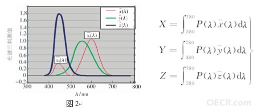

    色度测量原理:
    光源的色度用色品坐标x,y表示,与光源的相对光谱功率分布有关。如果一个光源的相对功率分布函数用P(λ)来表示,`x(λ)、`y(λ)、`z(λ)代表CIE1931标准光谱三刺激值,如图2所示,则此光源的三刺激值可用如下公式来表示:
    滤光片式彩色亮度计的色度测量功能的实现,是通过使用合适的滤光片模拟人眼对光的响应,从而使加滤光片以后的探测器的相对光谱响应度与图2 所示的CIE 1931 标准色度观察者色匹配函数相接近。
    注意图2,由于`xλ)在蓝光波段也有响应,因此可以把`x(λ)拆分成两块滤光片,即,原来只需三片滤光片的设计变成四片滤光片设计,实现更精确的色度测试。

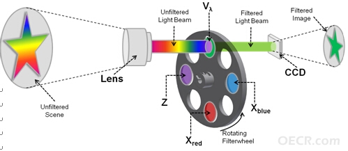

    图3是Westboro Photonics WP640/690成像式色度亮度计的四色滤波设计示意图,Xred与Xblue图分别测试X响应曲线红光波段与蓝光波段的响应。实现色度测试精度的提升。色度测试精度与可重复性均可达到0.003(CIE 1931标准光源A)。
    WP640与WP690均使用帕帖尔冷却CCD,能使测试的噪音与温漂降到最低。在低于0.01cd/m 亮度的弱信号都可以可靠地进行分析。
