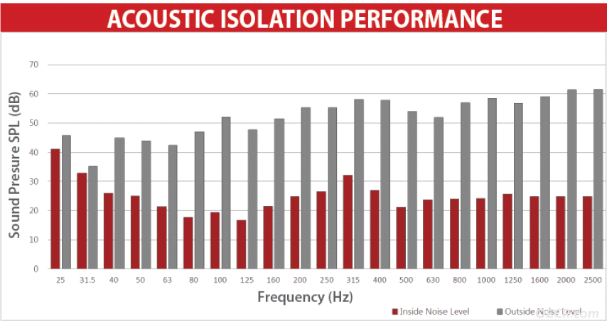

     Herzan隔音箱AEK2002的声音衰减频率特性:
