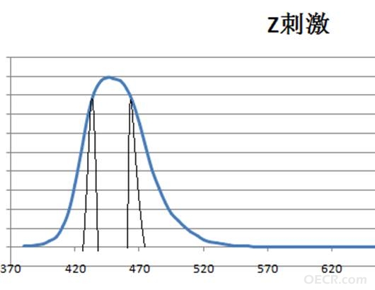

    由于LED在光源与显示中具有越来越大的市场份额,而LED是窄带光源,在三刺激值滤光片的设备中就会增加很多测试的不精确因素。
      以上是Z刺激曲线,如果两个窄带光源的带宽比较窄(黑线),可能三刺激值一样,但是它们具有完全不一样的色度。如果用光谱辐射计,可以完全知道其光谱分布,从而得到精确的色度与亮度值。
      所以色度亮度的高精度测试最好是由分光辐射计来测试。

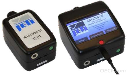

    Jeti最新推出Spectraval系列产品就专门针对投影、显示以及照明市场的品管监控而研发的。旗下有两款型号:spectraval 1501与1511,两者都具备紧凑的结构。其中,1501必须要连接电脑,1511不需要连接电脑。这样,spectraval 1511可以为现场品控测试提供了便携的方案。无需要电脑,Spectraval 1511内置的显示屏可实现亮度,辐射亮度;xy 和 u´v´ 色度坐标;RGB值;主波长,色纯度;相关色温;显色指数;辐射光谱这些色度亮度参数的测量
    Spectraval系列产品可实现快速测试与高精度测量,校准采用的是紧凑的光谱仪技术与NIST可溯源校准。其光谱分辨率可达1nm,亮度测试范围可达0.1~150000cd/m2(A光源),如果是LED,最高可测到100000cd/m2。精度可达2%,而色度坐标的精度更是高达0.002。
    在测试时间方面,Spectraval速度也得到提升,得益于2048的CCD像素阵列,更大的CCD可使曝光时间降低,同时,更高效的电子模块也提升测试速度。可以在1秒内测出100cd/m2的亮度与色度。
这两款设备均采用平场凹面光栅,使设备的结构紧凑化的同时,大大提高光谱精度与降低杂散光。Spectraval 1511可提供电池版本,完全实现现场独立的品质监控。Spectraval系列可以通过不同的数据传输方案,使客户的系统最优化。
