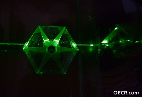

要研究“隐形”,就要先明白物体为什么会“显形”:当电磁波照射到物体上时,会在物体上发生散射。散射的电磁波被人眼等“感应器”接收,就能识别那里存在物体。“目前应用的隐身技术,大部分是通过吸收电磁波,让反射回去的电磁波达到最小,但这种技术并不是人们通常所理解的隐身。”陈红胜说。
2006年,英国帝国理工学院Pendry等在Science上发表文章,提出了利用坐标变换的方法设计隐身衣,既不反射也不吸收电磁波,使电磁波能够绕过被隐身的区域,按照原来的方向传播,从而可以使物体完全隐形。这是隐身衣设计的“殿堂级”理论,奠定了隐身衣研究的理论体系。它的核心思想是,通过材料表面折射率的改造,让光线“转弯”绕过物体按原方向传播,就能将物体隐藏。此后,隐身衣的研究得到飞速发展,近年来成为电磁学、物理学、光学、材料科学及交叉学科非常前沿和热门的研究领域之一。
“就像小溪里的流水,经过一块石头时,溪流会绕过石头后再合拢了继续向前,就像没有遇到过石头一样。进入隐身衣的光线要绕过物体,所以走过的路径长;没有进入隐身衣的光线是一条直线,走过的路径短。完美的隐身衣要求所有的光线保持相同相位,因此进入隐身衣的光线必须跑得比外部光线快,这就要求隐身衣的材料对不同光线具有不同的折射率。”陈红胜说,要实现Pendry“完美隐身”的理想,要非常精密的纳米加工技术,目前还无法实现,我们必须进一步对理论进行简化,才有可能在不同的电磁波频段里研发出可以实用的“隐身衣”。

陈红胜课题组近两年的研究,聚焦如何在可见光波段实现物体隐形,也就是说,怎样让物体在人的肉眼前遁形。他们提出了一种可见光波段多边形隐身衣的设计方法,通过均匀线性变换的方法,设计并简化了隐身衣的各个部分的参数,对于隐身衣从理论走向实用起到了促进作用。
“人眼对光线的相位和略微延时并不敏感,”陈红胜说,结合这一特性,他们对Pendry提出的理论体系进行进一步简化,剔除理论中“光线保持相同相位”的条件,这样,“隐身器件能够使用更加易得的材料,也不需纳米级工艺雕琢,降低了隐身衣的设计和实现难度。”

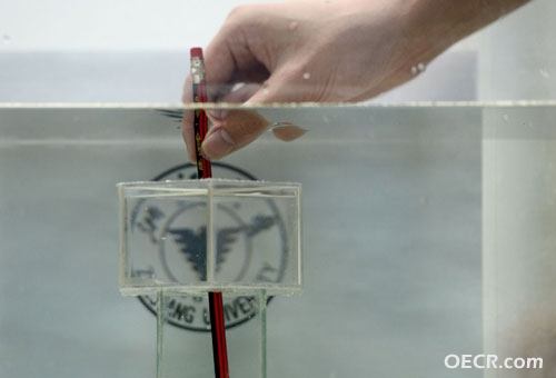

2012年,陈红胜课题组用一种自然界存在的双折射晶体研发了一套柱形隐身器件,实现让一根筷子粗细的物体隐形。“但是这种材料的尺度很小,且只能对某个极化的光才可以隐形,又无法大规模制备,我们需要进一步研究适用于大尺度器件的材料和方法。”课题组成员、博士生郑斌说。
2013年,通过进一步的理论分析,课题组对隐身器件的参数进行优化,并选用在工业上可以大规模制备的一种玻璃作为隐身衣的材料,将隐身衣的“尺寸”扩增到直径分米量级以上,并且可以在任意极化的自然光下隐身。实验显示,一只蹲在六边形隐身装置的小猫,在特定的某个角度,光线可以直接绕过小猫,并回到原来的路径出射。为了探究隐身衣对不同生命环境的适应性,课题组还研发了一组适用于水中隐形的装置:金鱼游进这件“隐身衣”,身后的物体仍然一览无余。“这意味着隐身器件不仅能够隐藏像猫、鱼这样大的物体,生物还能和隐身器件一起活动,隐身效果并不会因此受到影响。”陈红胜说。
截至目前,这一可见光频段的隐身器件还只能在特定的角度上取得理想的隐身效果,如六边形隐身器在正对六条棱角的角度具有较好效果,而多边隐身器仅有两个角度能够实现隐身。陈红胜表示,这一隐身器件将有望在安全、娱乐和监控应用领域发挥作用。团队在下一步将着力提升隐身的性能,如增加隐身角度、减轻装置的重量等。
