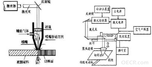

  激光切割机和激光焊接机都是依靠激光来完成加工任务,但是两者的功能性却有着很大的不同。那么,这两者之间有着什么样的区别呢?下面高能激光来给大家分别介绍一下!
  首先,我们要了解的是激光切割机是怎么样来完成切割这项功能的。
  激光切割机机是由激光器所发出的水平激光束经45°全反射镜变为垂直向下的激光束,后经透镜聚集,在焦点处聚成一极小的光斑,在光斑处会焦的激光功率密度高达10^6~10^9W/cm^2。处于其焦点处的工件遭到高功率密度的激光光斑照耀,会发生10000°C以上的部分高温,使工件刹那间汽化,再合作辅助切开气体将汽化的金属吹走,从而将工件切穿成一个很小的孔,随着数控机床的移动,无数个小孔衔接起来就成了要切的外形。因为激光切开的频率十分高,所以每个小孔衔接处十分润滑,切开出来的商品光洁度很高。
  然而,激光焊接机是一种新型的焊接方法,首要对于薄壁资料、精细零件的焊接,可完成点焊、对接焊、叠焊、密封焊等,深宽比高,焊缝宽度小,热影响区小、变形小,焊接速度快,焊缝平坦、漂亮,焊后无需处理或只需简略处理,焊缝质量高,无气孔,可准确控制,聚集光点小,定位精度高,易完成自动化。它使用高能量的激光脉冲对资料进行细小区域内的部分加热,激光辐射的能量通过热传导向资料的内部扩散,将资料熔化后构成特定熔池。
  相信通过上面的介绍,大家对着两种激光设备会有一定的认识!其实,激光焊接机的原理与切割的原理相似,但是达到的目的却是相反的,其最主要的秘密在于激光器的功率上。依据经历来说,两者其实是能够在一台机器上面完成共生的,仅仅编写程序略有不同,所调用的激光器功率有不同。
