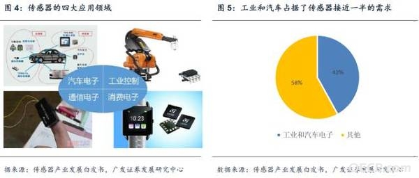

  目前,传感器的四大应用领域为工业、汽车电子产品、通信电子产品、消费电子产品等。其中,在国内,工业和汽车电子产品用传感器占比约42%左右,而发展最快的是汽车电子和通信电子应用市场。此外,医疗、环境监测、油气管道、智能电网、可穿戴设备等领域的创新应用将成为新热点,有望在未来创造更多的市场需求。

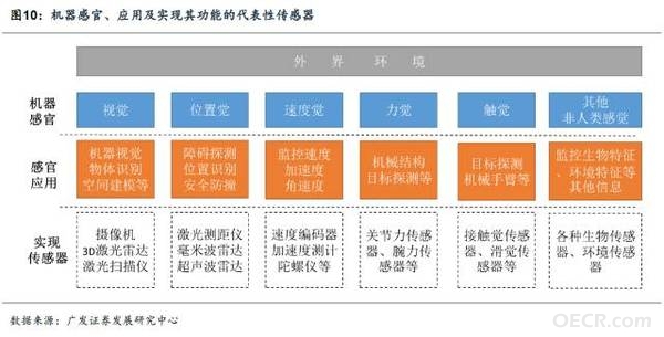

  传感器作为智能装备唯一的自主式输入,相当于智能装备、机器人的各种感觉器官,智能装备对于外界环境的感觉主要有视觉、位置觉、速度觉、力觉、触觉等。
  视觉是智能装备最常用的输入系统,并可以分为两大类:一是直观的视觉,数据类型是像素组成的图片,典型的应用如机器视觉、物体识别等,此类传感器有高速相机、摄像机等;二是环境模型式的视觉,数据类型是点云数据构成的空间模型,典型的应用是空间建模,此类传感器有3D激光雷达、激光扫描仪等。
  位置觉是指通过感知周围物体与自身的距离,从而判断自身所处的环境位置,此类传感器有激光测距仪、2D激光雷达、磁力计(判断方向)、毫米波雷达、超声波传感器等。
  速度觉是指智能装备对于自身运行的速度、加速度、角速度等信息的掌握,此类传感器有速度编码器、加速感应器、陀螺仪等。
  力觉在智能装备中用以感知外部接触物体或内部机械机构的力,典型的应用如装在关节驱动器上的力传感器,用来实现力反馈;装在机械手臂末端和机器人最后一个关节之间的力传感器,用来检测物体施加的力等。
  触觉在智能装备中可以进一步分为接触觉、压觉、滑觉,此类传感器有光学式触觉传感器、压阻式阵列触觉传感器、滑觉传感器等,其中滑觉传感器是实现机器人抓握功能的必备条件。
  除以上五种人体感觉以外,一些物理传感器还具有超越人体的感觉,比如生物传感器可以测量血压、体温等,环境传感器可以测量温湿度、空气粉尘颗粒物含量、紫外线光照强度等。这些超越人体感官的传感器如今被可穿戴设备搭配起来,可穿戴设备从而被赋予了扩充人体感官的功能。

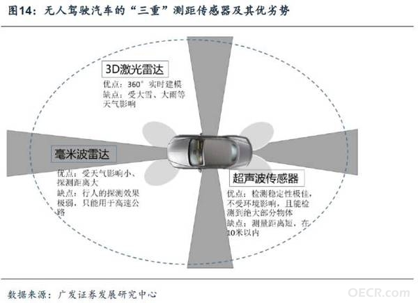

  以搭载大量传感器的无人驾驶汽车为例。无人驾驶汽车通过感知系统实现自主识别障碍物、道路、交通信号,该系统是机器取代驾驶员的关键。该系统主要由各种“视觉”“位置觉”传感器结合而成,同种类型的不同传感器彼此辅助、弥补,形成多重安全保障,保证了系统的高安全性。
  一台能够自主驾驶的无人驾驶汽车具备以下传感器:
  (1)测距第一重保障:安装在车顶的3D激光雷达,可以主动构建周边环境的空间模型。谷歌无人驾驶汽车装载了Velodyne公司的激光雷达传感器,能计算出200 米范围内物体的距离,并借此创建出三维环境图形。可以认为,激光雷达传感器是谷歌无人车的视觉系统,是无人驾驶系统主要的信息输入来源。
  (2)测距第二重保障:安装在前后保险杠的毫米波雷达,不受天气光照影响,是行驶安全的第二重有力保障。谷歌无人驾驶汽车的前后保险杠上面一共安装了四个毫米波雷达,这是自适应巡航控制系统的一部分,可以保证谷歌的无人驾驶汽车在道路行驶时处在安全的跟车距离上,按照谷歌的设计,其无人车需要和前车保持2-4 秒的安全反应距离,具体设置根据车速变化。从而能最大限度地保证乘客的安全。
  目前,标准车载雷达多采用毫米波雷达,其他也有采用红外线雷达的情况。但是毫米波雷达和红外雷达的共同缺点是对于行人的反射效果极弱,因此只能应用于保持前后车距,作为3D激光雷达的辅助。
  (3)测距第三重保障:超声波雷达,测距稳定性最佳,但距离最近,是行驶安全的第三重保障。超声波传感器就是普通汽车上的倒车雷达,因其测距稳定性极佳,不受光照、天气的影响,且能检测出不分质地的障碍物的特点被广泛使用,但其受测量距离的限制,只能测量10米内的物体。
  (4)物体识别:前置摄像机,可以清晰有效辨别事物。车头上安装的摄像机可以更好地帮助汽车识别眼前的物体,包括行人、其他车辆等等。这个相机可以实现识别交通标志和信号,以及各种的限速、单行道、双行道和人行道标示等等
