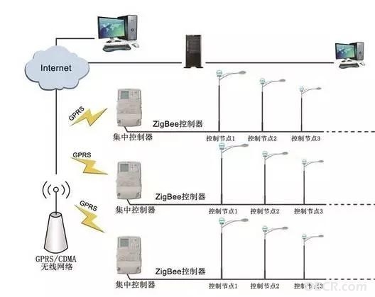

  既然提到了路灯通过智能化手段控制来节能省电,下面再讲一下路灯的整个控制系统的通讯架构。目前,智能路灯系统通常是在每公里范围内的配备一个网关,范围内的几十个路灯利用ZigBee、PLC、433等通讯方式连接到网关上,网关再通过3G、4G传输到云端。另外,华为的智能路灯照明方案首次使用了基于IPv6的6LoWPAN技术来完成路灯通讯,它具有无线低功耗、自组网、可快速治愈的特点。据悉,ZigBee新一代智能电网标准中SEP2.0已经采用6LoWPAN技术,随着美国智能电网的部署,未来将全面替代ZigBee标准。由此可见,6LoWPAN或将成为未来智能路灯的主流通信方式。
图:基于ZigBee通讯协议的智能路灯通信架构
路灯正是基于上文提到的通信架构进行开关、调光等智能化控制。而传统的路灯一般采用集中控制的方式,只在网关上安装一个控制器。平时进行控制路灯开关、调节亮度等操作要经过网关,一旦网关出现问题或者断网,路灯将不受控制,多台路灯在白天出现“与日争辉”的现象屡见不鲜。鉴于这种情况,智能路灯方案则会在每个路灯上都安装智能的本地控制器,事先写好一些简单的控制指令,这样即使断网每个路灯仍然可以正常工作。更为重要的是,在每个路灯安装控制器、监测模块后,城市路灯管理者可以针对每个路灯进行管理,分布式控制。不仅路灯状况、安装位置、功耗情况等信息一目了然,当路灯出现故障时系统还会自动发出通知,管理员及时派人去维修,这种管理模式改变了过去人工巡检的局面,即节省人力成本,又提高了管理效率。
