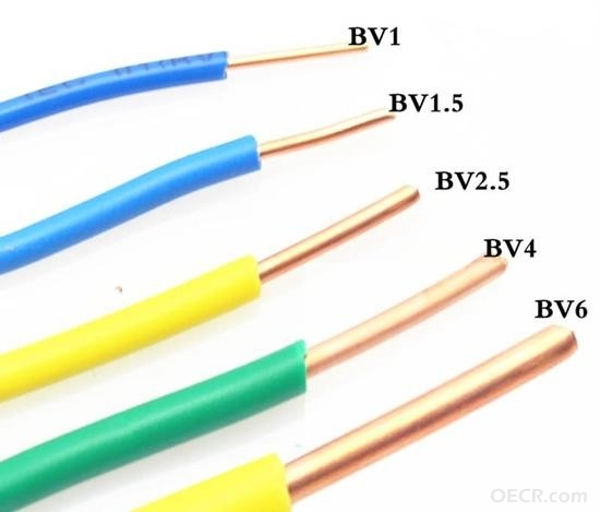

  二、电线规格有讲究 选择合适的
  电线规格的选用:家庭装修中,按国家的规定,照明、开关、插座要用2.5平方的电线,空调要用4平方的电线,热水器要用6平方的电线。

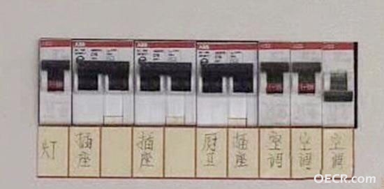

  2、分组做法:分组就是第个空间的都要单独分组,每个空间的空调还要单独分组,一个三房两厅就需要房间3组,客厅1组,餐厅1组,两个卫生间2组,厨房1组,三个房间空调要3组,客厅空调1组,总共要12组线,每组都要需要单独的空开控制。如果用普通的PVC管穿线,就是12元/平方的人工费。用冷弯管穿线的人工费就是15元/平方,因为每个弯管都需要用弯管器作弯头,很费工时的,所以贵一点。强弱电分槽布线的,要加3元,就是18元/平方,说白了就是加多开槽的钱。

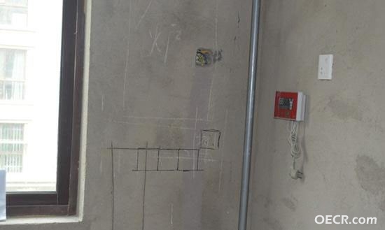

 2、开槽要规范
  定位完成后,电工根据定位和电路走向,开布线槽,线路槽很有讲究,要横平竖直,不过,规范的做法,不允许开横槽,因为会影响墙的承受力。
  3、布线常用线管暗埋
  布线一般采用线管暗埋的方式。线管有冷弯管和PVC管两种,冷弯管可以弯曲而不断裂,是布线的最好选择,因为它的转角是有弧度的,线可以随时更换,而不用开墙。
  4、弯管弧度
  冷弯管要用弯管工具,弧度应该是线管直径的10倍,这样穿线或拆线,才能顺利。

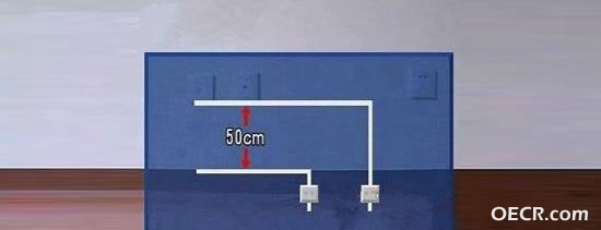

  (1)强弱电的间距要在30-50公分,因为强电会干扰你的电视和电话;
  (2)强弱电更不能同穿一根管内;

  (16)家里不同区域的照明、插座、空调、热水器等电路都要分开分组布线;一旦哪部分需要断电检修时,不影响其他电器的正常使用;
