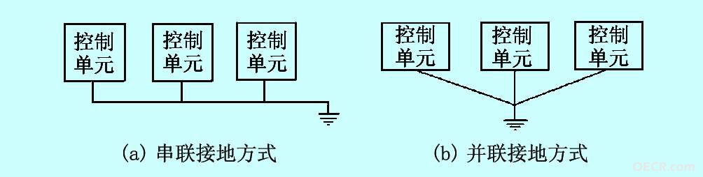

  6) 用地线把数字区与模拟区隔离。数字地与模拟地要分离,最后在一点接于电源地。A/D、D/A芯片布线也以此为原则。
  7)单片机和大功率器件的地线要单独接地,以减小相互干扰。大功率器件尽可能放在电路板边缘。
