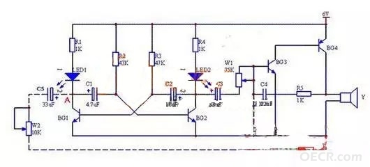

  在进行了一段时间的学习之后,相信很多初学者已经开始试着制作属于自己的电路作品,不过在那之前,小编觉得还是用几个简单的电路来试试手比较好,在这里特意为大家收集了一个趣味电路图,该电路图所发出的声音非常像“知了”,还能模仿小鸡的叫声,感兴趣的朋友不妨来试一试。
  图1
  从图1中以看到,三极管BG1、BG2等组成低频振荡器,其输出端B通过电容C3和电位器W1加至BG3管的基极。BG3、BG4管等组成一音频振荡器,其振荡频率由R5、C4的数值决定,并受低频振荡器输出电压的控制。在发出“知了”叫声的同时,发光二极管也随之闪烁,可用其来作玩具。
  工作原理
  三极管BG1、BG2等组成低频振荡器,其输出端B通过电容C3和电位器W1加至BG3管的基极。BG3、BG4管等组成一音频振荡器,其振荡频率由R5、C4的数值决定,并受低频振荡器输出电压的控制。当BG2管由导通变为截止时,VB也由低电平迅速变为高电平,这一正跳变脉冲加至BG3管基极、发射极之间,使BG3管正偏压增大,音频振荡频率增高;反之,当BG2管由截止变导通时,使BG3管正偏压减小,音频振荡频率变低。于是,这一频率高低变化的音频信号经扬声器后,即可发出连续不断的“知了”声响。
  这里小编也帮打击整理出了自行DIY时的元件选择参考。
  调整R3、C2的值可以改变“知了”叫声的长短,R3的值可在50~100K范围内选用。若从BG1管集电极A点通过电容C5和电位器W2后接到BG2管的基极(如图1中虚线所示),电路可发出模拟小鸡的叫声,改变电位器W2的值就可以出现青蛙或救护车报警声等声响。
