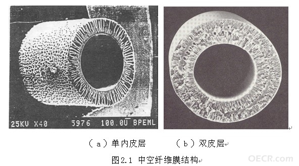

  而目前的超滤膜组件中,中空纤维膜超滤膜是应用最广,工程量最大的膜组件。中空纤维状超滤膜(图2.1)的外径为0.5~2μm。特点是直径小,强度高,不需要支撑结构,管内外能承受较大的压力差。此外,单位体积中空纤维状超滤膜的内表面积很大,能有效提高渗透通量。
