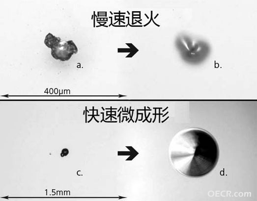

  但是,这个强大激光器的反复使用会破坏系统中的光学元件。“这些光学元件相当昂贵。” Matthews 说:“ NIF 产生的高功率激光会破坏部分熔融石英光学元件,比如表面会出现小坑,就像石头撞到您汽车挡风玻璃时留下的痕迹一样。我们正在全力修理和回收已损坏的那些元件。”图 1 中的示例显示了两个受损的光学表面修复前和修复后的样子。
  图 1. 反复暴露于高峰值功率激光脉冲下而损坏的光学元件示例。(a) 和 (c) 点为受损的光学表面,(b) 和 (d) 对应于修复后的受损点。使用慢速退火工艺修复 (a) 处的受损,而 NIF 现在正使用快速微成形技术来修复 (c) 处的受损,因此它在光学上是良性的。

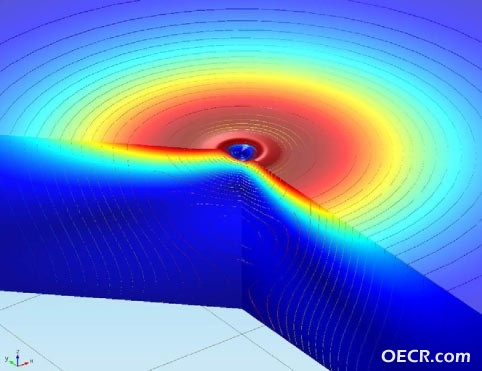

  图 2. 仿真结果显示了激光加热玻璃的马朗戈尼流。当激光加热在依赖于温度的表面张力中造成梯度时,就会使材料快速向外流动,形成看起来很像波纹或层级的形状。
  三 红外脉冲的激光微成形
  虽然首先使用了慢速退火这一简单的方法来缓解光学元件的损伤(见图 1 上部),实验和仿真都显示当放置于激光束中的元件表面包含由热毛细流或马朗戈尼剪切应力引发的表面波纹时,会造成我们不希望的光调制。图 2 显示了由于马朗戈尼剪切应力造成的激光诱导温度剖面和材料位移仿真。

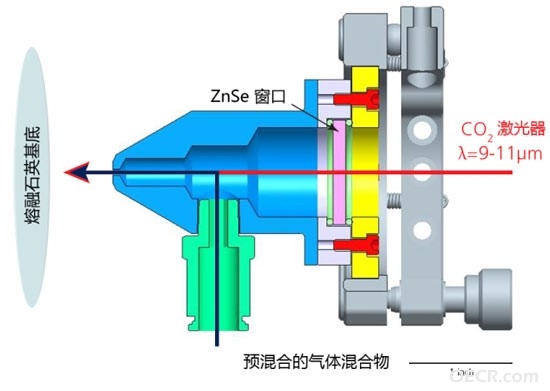

  LLNL 团队研究的第三种用于修复受损光学元件的方法是激光-化学气相沉积(L-CVD)。在此增材工艺中,石英前体气体通过喷嘴“流到”表面上。利用一个窗口(见图 3)将聚焦的 CO2 激光束耦合到喷嘴上,分解前体并在受损坑处沉积固体 Sio2 玻璃。对于带有较大缺陷且较难使用红外微成形或其他削除方法修复的光学元件表面,他们正在研究使用 L-CVD 来对表面进行纳米精度的修复。最终,将可能完全恢复这些光学元件的性能。
  图 3. 用于激光 CVD 工艺的光学耦合气体喷嘴示意图,气体通过侧向端口进入,红外激光通过 ZnSe 窗口沿轴向进入。

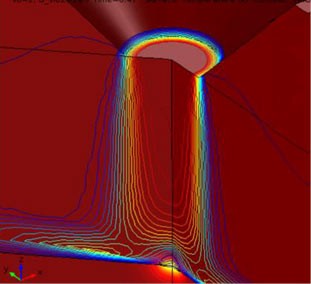

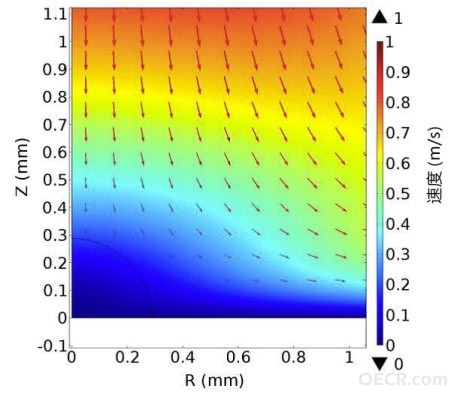

  “通过仿真,我们实验了激光束强度、位置和脉冲时长会如何影响沉积在光学元件上的材料数量。” Matthews 解释说。仿真可以确定石英分解时的浓度和流动,以及沉积材料的位置(见图 4)。
易扩展的激光系统中熔融石英光学元件的修理和保养。
  图 4. L-CVD 的速度和温度场仿真。上:从直径 3 mm 的喷嘴中流出的 L-CVD 前体流动速度等值线,以及由于空气玻璃界面处激光加热诱发的温度场。下:汽化石英的速度流线,在左下角可以看到以扩散为主的玻璃传递(深蓝色)。
