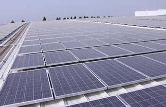

  1太阳能支架的选择
  分布式光伏发电系统的支架,也就是支撑框架结构一定要结实,简单,耐用。电镀钢以及不锈钢都是理想的选择。
