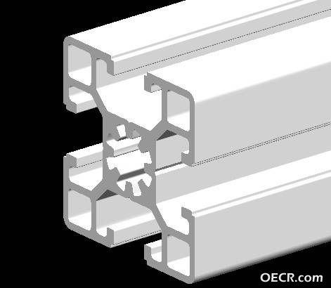

铝型材是高反射的材料,因而无论是光纤激光切割机还是YAG激光切割机都无法加工较厚的铝材。另外铝材料不耐高温,切割铝材过程中容易出现毛刺,因此需要着重控制工艺,得到理想的切割质量。
