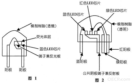

  二、LED芯片的原理: LED(LightEmittingDiode),发光二极管,是一种固态的半导体器件,它可以直接把电转化为光。LED的心脏是一个半导体的晶片,晶片的一端附在一个支架 上,一端是负极,另一端连接电源的正极,使整个晶片被环氧树脂封装起来。半导体晶片由两部分组成, 一部分是P型半导体,在它里面空穴占主导地位,另一端是N型半导体,在这边主要是电 子。但这两种半导体连接起来的时候,它们之间就形成一个“P-N结”。当电流通过导线作用 于这个晶片的时候,电子 就会被推向P区,在P区里电子跟空穴复合,然后就会以光子的 形式发出能量,这就是LED发光的原理。而光的波长也就是光的颜色,是由形成P-N结的 材料决定的。
